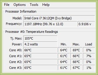

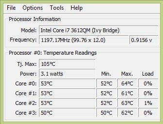

Pessoal... de um tempo pra ca vejo que o note esta perdendo desempenho... acham que pode ser algo relacionado a temperatura??
Segue dois prints ... um com over e outro sem.... (consequentemente o com mais graus é o com over)
