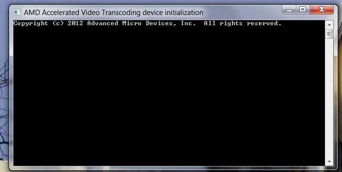

Pessoal, sou leigo e recebi meu note ontem, não vou formatar por receio, mas retirei alguns programas que vieram instalados.
Hoje foi a terceira vez que liguei o note e notei que sempre está brindo essa tela (em anexo) quando o windows inicia. O que pode ser? como faço para retirar?
Desde já, obrigado a todos!

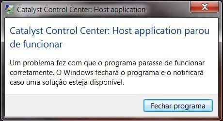

boa tarde pessoal,
alguém está tendo problema com o Catalyst Beta 12.9 (como na imagem)?
Como posso resolver?
obs1:a janela do catalyst nem abre, logo que termina a instalação essa mensagem é exibida.
obs2: já tentei os dois arquivos: "amd_catalyst_12.9_beta_dotnet4.exe" e "amd_catalyst_12.9_beta.exe" ambos aparecem a mensagem.
