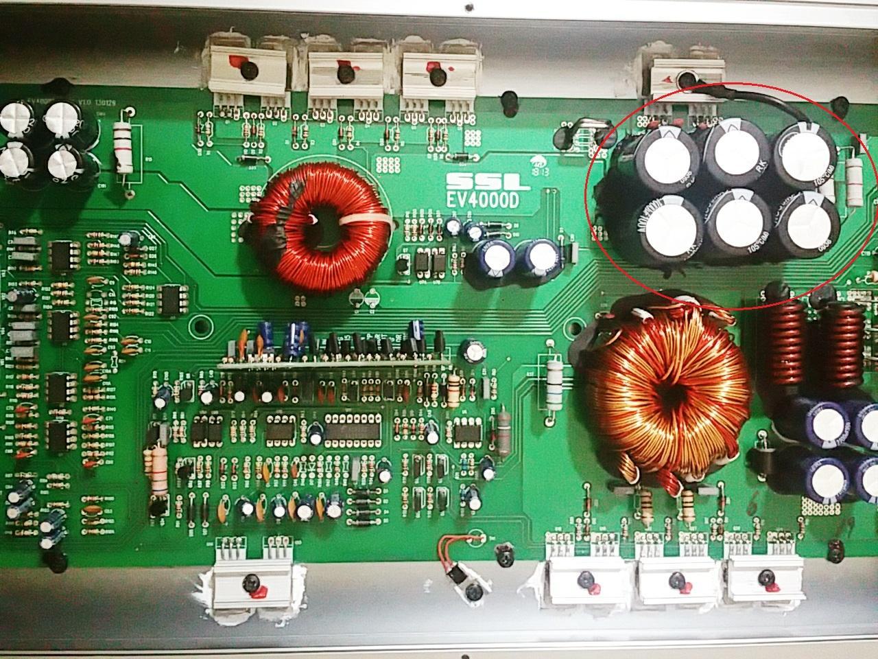

Ola,  eu tenho um ssl 4000 que acredito que seja a mesma coisa, isso depois de anos funcionando perfeitamente. Estourou capacitor 1000/80v, que substitue pelo 1000/100v, que nao durou muito e veio a estourar também. troquei novamente e estourou d novo. nisso tem uma plaquina no centro do amplificador que percebi um resistor queimado, que nao da pra identificar alguem poderia me informa por favor.
