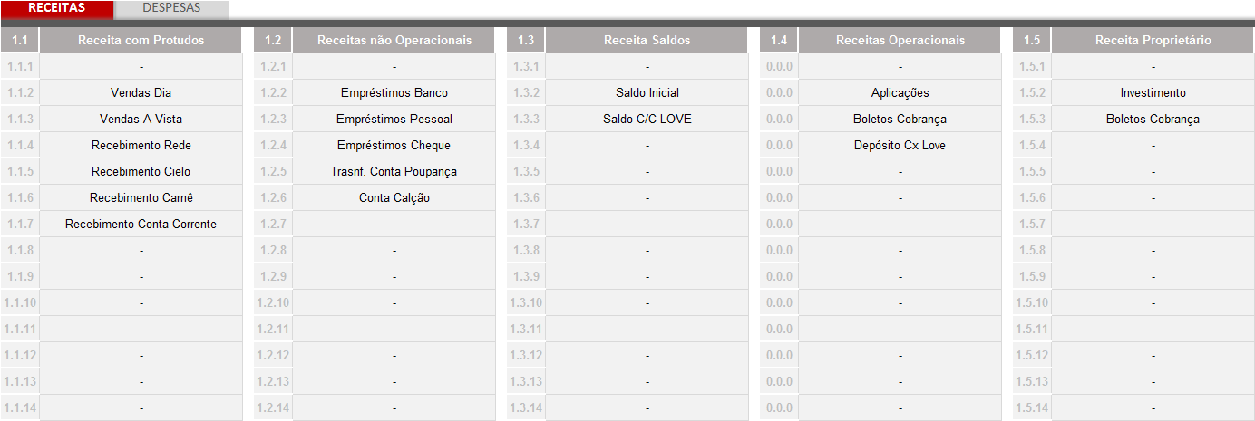

Estou com a mesma situação porém acredito que um pouco mais complexa!
Tenho uma planilha "Receita" com várias colunas determinando um critérios de receita a ser preenchido pelo financeiro.
Ao tentar montar um gráfico sobre minhas receitas e despesas, me deparei com este problema, não consigo "empilhar" todos os "submotivos" de preencimentos em uma coluna apenas para depois acrescentar os valores (somases) a estes submotivos.
A planilha com os dados preenchidos chama-se Receita;
Primeiro SubMotivo esta na "D6"
Ultimo SubMotivo esta em "S104"
**Entre as colunas de "Motivos" temos uma coluna em branco e outra com numerações crescentes**
Estes motivos deverão ficar listados uma abaixo do outro sem espaços em branco em outra planilha "Gráf." neste caso!
Muuuuitissimo obrigado

Olá, Rafael.
Sugestão: disponibilize uma amostra do seu arquivo com alguns dados, coloque o resultado desejado com as explicações de como chegou ao resultado. Figuras/imagens/prints não servem.

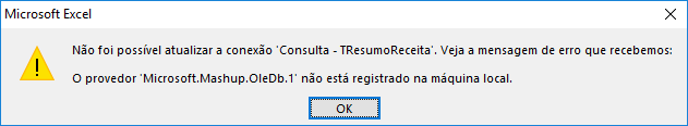

23 horas atrás, Rafael Pofírio disse:
Bom diaaa!!!
@DJunqueira cara muito obrigado!!! Mas infelizmente não deu certo esta dando erro (anexo)!
Preciso aprender a fazer essas querytable!!!! deve facilitar muito a vida!
Facilita e é bem fácil de usar.
É um meio termo entre a ferramenta de análise q é o Excel e um banco de dados.
Quanto ao erro, abra a Nova Consulta / Query Table e verifique cada uma das tabelas, se você mudar o nome das tabelas no Excel gerará erro.
