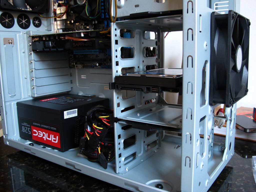

Estou receoso de deixar o hd meio fechado. Se eu coloca-lo na parte mais inferior, ele ficara quase em contato com o 'chao' do gabinete.
Na segunda mais baixa, a parte de cima do hd fica quase em contato com um 'box' que tem dentro do gabinete.
Na terceira mais baixa, novamente a parte de baixo do hd fica quase em contato com esse 'box'.
Da quarta em diante começa a ficar na frente do Fan frontal.
Vou tentar postar uma foto.
Fala Meher!
Observando a foto, se o HD ficará sozinho no compartimento, com uma fan circulando ar no local e estiver bem fixado ao gabinete, diria que seu HD está maré mansa total.

Meu receio era de o HD barrar a circulação de ar, ou ainda esquentar o ar que acabar de entrar.
Vou deixar onde está na foto,
Obrigado de novo!
Cara, esbarrar, claro que vai, esquentar, tb, mas é o preço que se paga pela refrigeração boa de uma hd! ^_^ Eu com certeza deixaria ai, e colocava uma fan maior outra em baixo!
Neste caso o correto seria que o HD ficasse abaixo da ventoinha frontal,pois assim o HD não irá obstruir a passagem de ar que a ventoinha faz e com isso se mantem o ciclo de ar dentro do gabinete,e o HD ainda é resfriado.
Aqui eu faço isto,tenho 4 espaços para colocar o HD,deixa na última,a mais baixa,e com isso consegui reduzir cerca de 15cº.
Mas quando eu testei na parte mais superior,não obtive bons resultados,e além disto estava indo mais umidade para a placa lógica do HD,pois quando instalado na parte mais alta,apenas a placa lógica do HD é refrigerada,o que não é agradável,devido a oxidação.

Já fiz o teste nas 3 posições aqui, em cima, meio e em baixo. Em cima, eu notei que ele ficava mais quente, pelo fato de está "colado" com a chapa em cima. Em baixo, baixou um pouco mais a temperatura, cerca de 4º, mas no meio que eu senti diferença, baixou mais 6º totalizando 9º! O meu akasa freedom é o mesmo estilo de colocação do haf, estilo gaveta, portanto, a passagem de ar já é comprimida, pelos pequenos buracos feitos, e com o hd colocado no meio, não interrompeu quase nada na passagem, só tomou cerca de metade dela. Minha mobo estava com a mesma temperatura em todos os 3 casos, confirmando o dito sobre a passagem de ar ser pouca... Mas caso, é caso, imagino que interfira muito quando o gabinete não é estilo gaveta, é normal, no sentido do drives, ai sim deve fazer uma boa diferença pelo menos para a vga! :lol:
