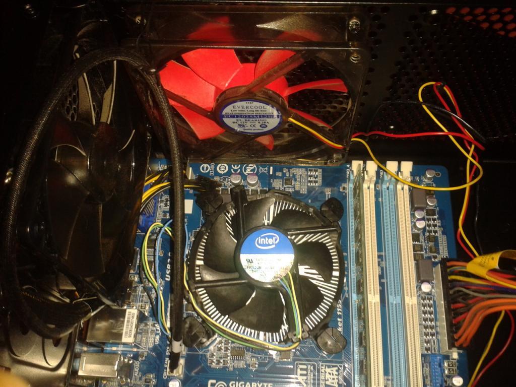

Certo como estão colocados esses coolers em seu computador? Se possível tirar uma foto e postar a mesma sera fácil de dar uma nova dica.
Acredito que o seu gabinete esteja sendo ventilado de modo errado.
Concordo, acho que as posições das ventoinhas estão invertidas!
O cooler vermelho é o que está em cima do pc!!
O fan vermelho está invertido, ajeita ele e verifica se o cooler do cpu esta bem fixo.
Inverter ele para que saia o ar quente?
Sim, na parte de cima ai onde ele está o fan tem q ficar como exaustor (jogando o ar quente de dentro pra fora).
De uma pesquisada sobre o assunto é bem legal.
Quando a ventoinha em cima do CPU fica invertida ela empurra o ar quente pra baixo o que gera um aquecimento por causa do ar quente que fica circulando no gabinete.
Abraço.
