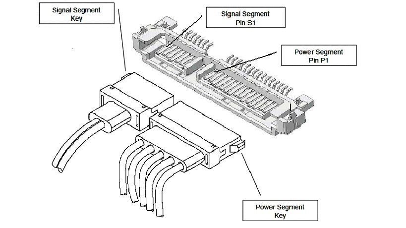

Consegui o manual do HD e o bloqueio dele é físico, tem pinos nas estremidades dos cabos originais tem pinos.quero saber se esses pino são magnético, eu consegui o hd com meu irmão.
post-715271-0-54319600-1393257163_thumb.
