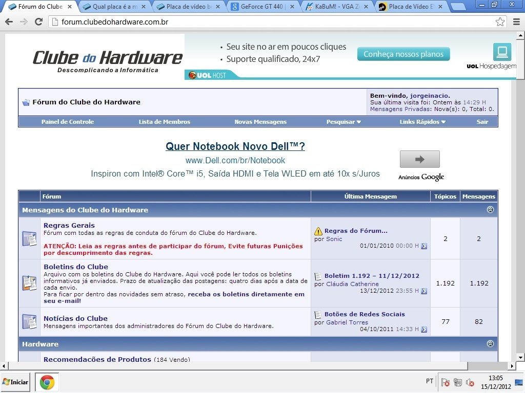

Segue em anexo imagem que acabei de printar, estou logado em modo de segurança, só assim pra usá-lo mesmo com os chuviscos, estou até com medo de danificar outra coisa...

estranho cara abri a screenshot q você postou e não percebi nenhum defeito na imagem, poderia explicar melhor?
Quando li sua resposta, pensei na hora! Putz, pode ser o monitor, já que tirei o print e no print não tem os chuviscos, porém, aqui eu vejo ele com chuviscos também, por isso, não sabia que não tinha aparecido...

estranho pois aqui não da juvisco na imagem... não seria a tomada q você esta ligando o monitor ? liga direto em outra tomada
ps. a segunda img q você anexou nao aparece
Liguei direto em outra tomada aqui e nada... Agora que vi que a outra imagem também não aparece... Vou tentar explicar melhor...
Pense assim, você vai ligar o seu computador e quando aparece a primeira imagem no monitor, ela já aparece com listras horizontais, parecendo uma TV mal sintonizada... Se eu passar o cursor do mouse em cima das listras, elas desaparecem, mas quando tiro o cursor daquela parte elas voltam lá também e o restante da tela continua com elas...

agora vi a img.. realmente cara acho q é a vga mesmo , já q você trocou o monitor e continuou o problema.
