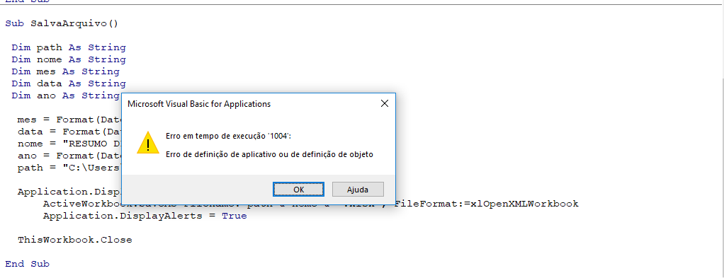

Testaí...
Sub SalvaArquivo()
 Dim path As String
 Dim nome As String
 Dim mes As String
 Dim data As String
 Dim ano As String
  mes = Format(Date, "mmmm")
  data = Format(Date - 1, "dd_mm_yyyy")
  nome = "RESUMO DIARIO" & data
  ano = Format(Date, "yyyy")
  path = "C:\Users\galemos\Desktop\" & ano & "\" & mes & "\"
  Application.DisplayAlerts = False
      ActiveWorkbook.SaveAs Filename:=path & nome & ".xlsx", FileFormat:=xlOpenXMLWorkbook
      Application.DisplayAlerts = True
  ThisWorkbook.Close
End Sub
Eu pedi para você disponibilizar o arquivo pois às vezes ao copiar o código aqui do fórum e colar no módulo, esse "transporte" altera o código; lembrando que o código salva o seu arquivo como .xlsx, ou seja, sem macros (post #7). Mas ... tente fazer as verificações conforme comentado abaixo.
O caminho para salvar o arquivo é este ~~~> C:\Users\galemos\Desktop\2019\abril\
Então, olhando o caminho da direita para a esquerda, o arquivo será salvo na pasta existente de nome "abril" (pois é o mês corrente), que deve ser uma sub pasta  da pasta de nome "2019" (pois é o ano corrente), ... , e assim até a unidade C.
Então verifique se esse caminho existe na unidade C (ou seja, verifique se todas as pastas que fazem parte do caminho existem e se estão na sequência informada no caminho, isto é, cada uma sendo sub pasta da pasta à esquerda).
O código acrescenta ao caminho acima o nome do arquivo (e não da planilha, como você comentou), então se for salvo hoje (26/abr/19) o nome será RESUMO DIARIO25_04_2019, e o caminho completo será C:\Users\galemos\Desktop\2019\abril\RESUMO DIARIO25_04_2019
