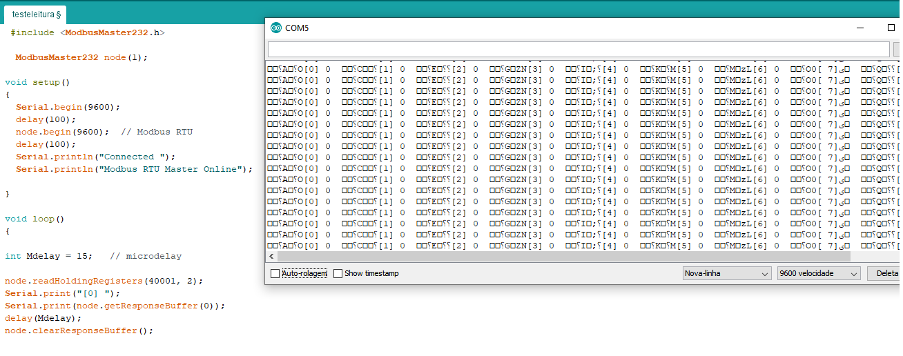

Estou tentando fazer a comunicação entre um datalogger e o Arduino UNO(mestre) através de um conversor max3232(rs232/TTL). O Hardware é o seguinte:
datalogger(RS232)----DB9(FEMEA)----DB9(FEMEA)—MAX3232----ARDUINO(TX/RX)
O protocolo é o Modbus RTU. Realizei alguns testes com as bibliotecas ModbusMaster que achei mas sem sucesso pois na serial sempre retornava um erro de código 226 e alguns caracteres estranhos. Já adianto que todos os dispositivos estão configurados com baudrate 9600…o problema é que mesmo que eu não conecte no datalogger, ou seja, carregando só no Arduino conectado ao computador pela USB, as mensagens estranhas ainda aparecem e além disso os caracteres tem um certo padrão…enfim, não sei o que significa mas me parece ser algo entre o Arduino e a biblioteca. Se alguém puder me ajudar, agradeço muito!
Obs.: já troquei o cabo USB, já reinstalei a IDE e também tentei outras versões...mas nada adiantou.
Esse terminal virtual do Arduino é em ascii.
Me parece estar funcionando, sugiro que você utilize outro terminal serial (REALTERM) que enxergar os valores númericos dos caracteres.

Focando na figura do terminal,
parece que ele quer receber caracter em asc-ii (o [0] aparece direitinho) e o sistema está a enviar em outra formatação (caracteres malucos). Talvez o mesmo ocorra no pc. Converta pra asc antes de enviar ou no pc, antes de imprimir na tela. E não vi o tal 226 na figura. Onde está, quando ocorre e o que significa? Pra refletir...
