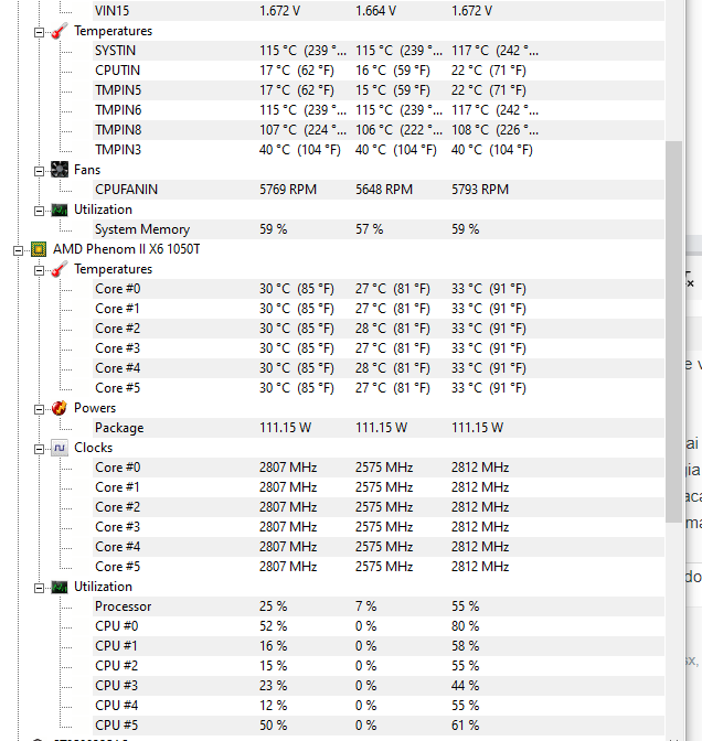

Olá, estou usando em minha placa-mãe de 95W um Phenom II X6 2.8Ghz de 125W, ele não chega a puxar 125w, monitorando no HWMONITOR ele fica travado em 111.15w para conseguir seus 2.8Ghz
Sei que há risco em usar, e gostaria de saber se fazendo um underclock no processador de 2.8 para 2.2Ghz, que resulta em 101w, estaria na faixa de estabilidade mesmo ultrapassando um pouco os 95w?Screenshot_7.png.28c218926e6f91974e8e7d29b6992a42.png
@Bernardo Simão as leituras feitas via software não são muito confiáveis. Mas se você quer reduzir o consumo do seu processador, além de underclock pode ser necessário um undervolt.
O problema de usar esse processador na sua placa-mãe de 95W é que o VRM vai superaquecer bem mais rápido que em um modelo para 125W, e com o aumento de temperatura, a quantidade de energia suportada pelos MOSFETs reduz significativamente, então garanta que existe uma boa ventilação na sua placa-mãe. Se você usar air cooler, a ventoinha ajuda um pouco a ventilar o VRM, apesar de ainda não ser suficiente, mas em caso de water cooler, o VRM não recebe nenhum tipo de ventilação, o que agrava ainda mais a situação.

@Bernardo Simão rapaz, nunca tinha visto essa placa-mãe, e nenhum outro modelo da Bluecase. Essa marca não tem fama boa na fabricação de fontes, não sei o quão confiável são as placas-mãe projetadas por eles. O VRM da sua placa, que precisa ter uma boa ventilação, é a região dentro do retângulo amarelo:

Não garanto que melhorar a refrigeração vai fazer a placa-mãe "suportar" um processadores de 125W, mas pode ajudar. O problema é saber se o projeto aí está preparado para lidar bem com uma energia maior do que a especificada pelo fabricante.

Se a frequência do processador esta caindo para 800Mhz e a temperatura do processador é realmente essa de 60-70 graus, então o problema muito provavelmente é o VRM! Ao aquecer demais ele diminui a frequência do processador para ele consumir menos energia e assim diminuir a exigência dos Mosfets.
Tente fazer um undervolt e um underclock no processador. Coloque uma fan soprando sobre o VRM, e voce pode inclusive comprar uns dissipadores de aluminio no mercado livre e colar eles sobre os Mosfets com o thermal pad...

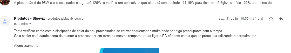

Estava difícil de achar placas mãe AM3 com preço bom e optei por essa AM3+, pois diz ter suporte para os Phenom II(e garantia de 1 ano), mandei email para a fabricante e me disseram que eu tinha que cuidar da refrigeração da placa, e se estivesse tudo dentro das linhas na temperatura estaria ok, mas não confia muito..

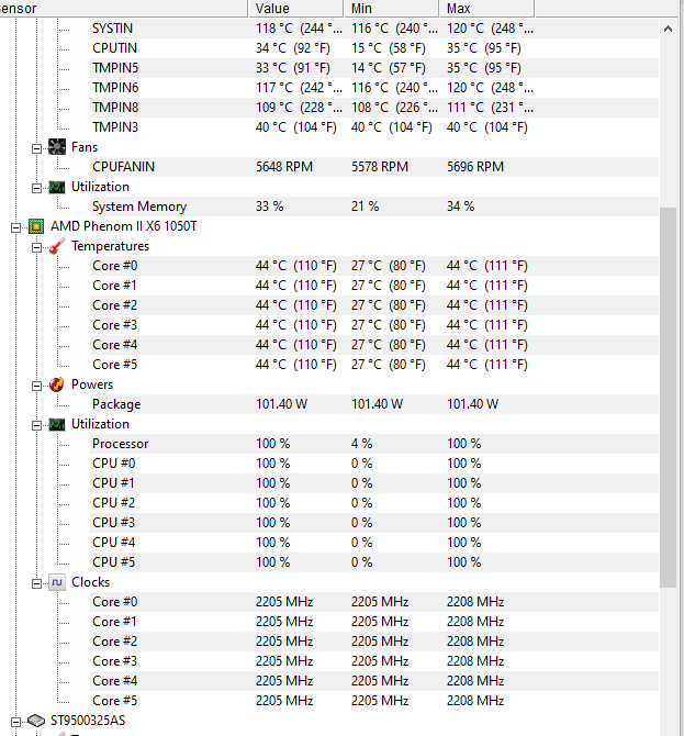

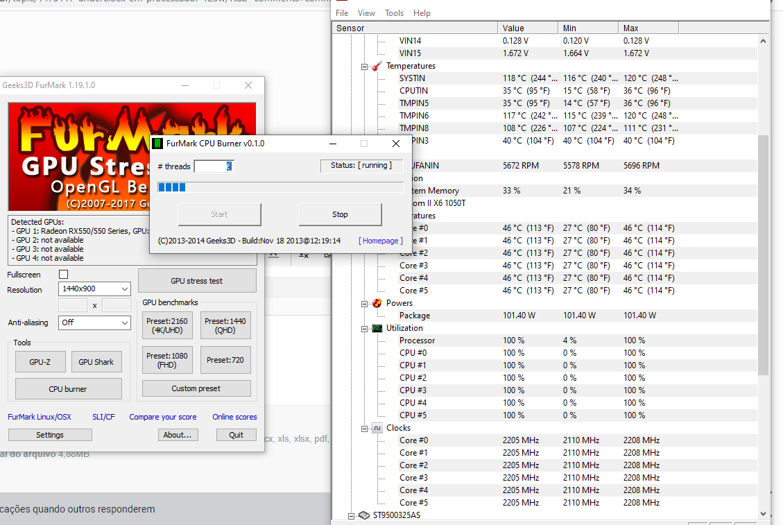

Amigo, acabei de fazer um teste de stress com 2.2GHZ 101W, e a placa-mãe não está mais limitando nada, segue print, será que está tudo ok ?

@Bernardo Simão Legal, então parece que seu problema com thermal throttling foi resolvido. Se o fabricante disse que tudo bem usar o processador respeitando os limites de temperatura, então quem sou eu pra discordar?!
O thermal throttling resolveu quando eu melhorei a refrigeração geral do PC, mas ele ainda aparecia quando eu deixava forçando demais no teste de STRESS com 2.8GHZ.
Bom, a garantia é de 1 ano acho que vou arriscar..

É bem provável que esse cooler a 6000RPM está ajudando a manter o VRM um pouco mais frio também, se não for incomodo pra você, então boa sorte!
Ok mano muito obrigado pela ajuda ai, vou usar ele em 2.2Ghz.

Obs: eu acho que esse TMPIN que aparece no HWInfo é a temperatura dos Mosfet. Se for isso mesmo, acho que 117 graus ainda é alto e esta proximo do limite antes de dar throttling(120 graus)..
@gutopereira posso estar enganado, mas não tem sensor de temperatura para os MOSFETs do VRM. Se você abrir seu HWMonitor agora vai ver que essas temperaturas aí sempre estão em 100ºC ou mais, então é algum erro de leitura, tem vários casos assim na internet.

o TMPIN sempre fica nisso, como as outras temperaturas bugadas, falando que minha placa-mãe está a 100°+, mas creio que não é real.
Sobre diminuir a tensão, não sei até quando posso diminuir pois não tenho conhecimento nisso, mas na minha BIOS não tenho essas opções de diminuir clock nem tensão.
Apenas consegui diminuir a frequencia do processador limitando pelo Cool e Quiet da bios
