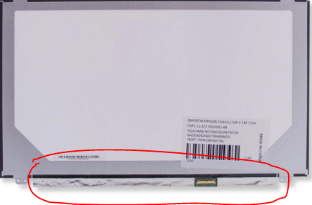

Meu notebook está com uma parte da tela sem luminosidade, quando eu mexo ela em um certo ponto o brilho volta mas logo em seguida sai de novo (a tela so escurece, nao me impede de enxergar.)
Atras da tela possui uma parte com papel aluminio conforme na imagem abaixo. Gostaria de saber se eu posso retirar este papel para tentar efetuar os devidos reparos e, se nao puder, como posso resolver?
você "até" pode, mas se ela for do tipo adesiva e rasgar ou não der para ser colada novamente, você terá que por outra igual ou similar no lugar, pois ela tem sua função.
mas você tem certeza que é ai o local correto que aparenta estar o problema ?, porque geralmente é mais na área que se movimenta, nas dobradiças. a não ser que esse seu modelo possua um inverter nesse local.
