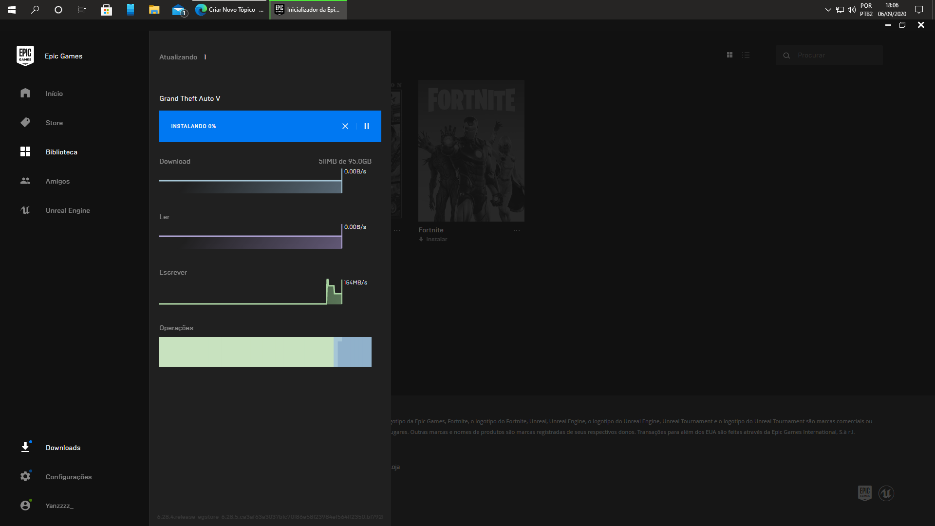

Olá, estou instalando o GTA V pela epic games, mas estou tendo um problema: o jogo varia de 0 mbps até 1.6mbps o que não faz sentido nenhum, faço o teste no speed test e dá 13.85mbps de download e 0.45 de upload. O que eu faço? ( eu até iria trocar a internet e por uma de 200mbps, mas aí teria de pagar uma multa )
Detalhe: mesmo marcando 0 mbps o marcador de download continua subindo lentamente.

Tu ta escrevendo errado,
13,,85 mbps equivale a velocidade 1,66 Mb/s de donwload.
Logo se o donwload vai de 0 a 1,66 Mb/s tá certo, nao existe defeito nenhum.
Logo se tu contratar a 200 mbps a velocidade do donwload será apenas de 25 Mb/s
Tu queria que a velocidade fosse 13,85 no donwload ? voce teria que contratar um plano de 110 megas

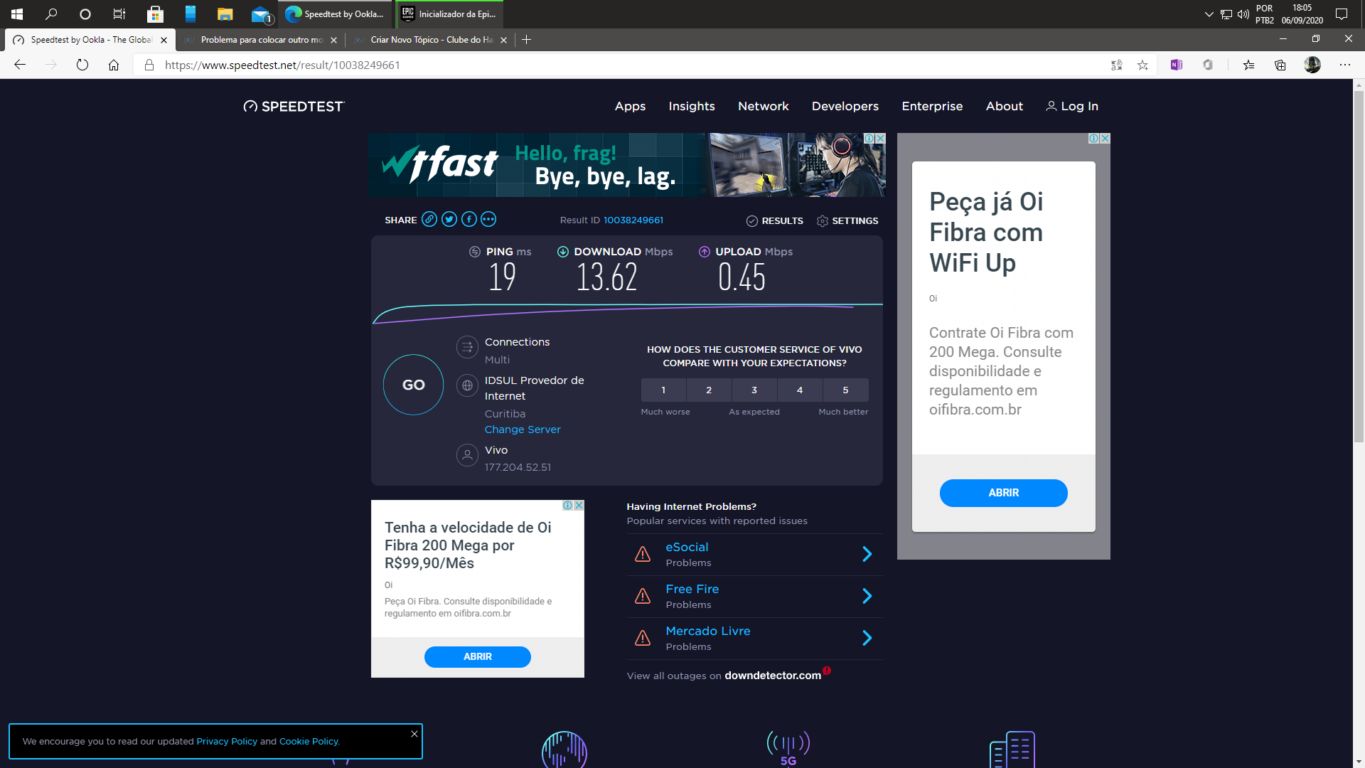

O teste do speedtest está lhe mostrando a velocidade em BITS (Mbit/s), enquanto que o GTA está sendo baixado em BYTES (MB/s), não confunda.
Mbps = Mega bits por segundo
MB/s = Mega Bytes por segundo.
Essa nomenclatura (mbps) não é mais recomendada ser utilizada, o recomendado é utilizar Mbit/s para se referir a megabits e MB/s para se referir a megaBytes (A diferença do B maiúsculo pro b minúsculo também conta, não confunda nas suas próximas postagens).
O teste realizado no speedtest mostrou que sua internet vai a até 13,62 Mbit/s, se dividir esse valor por 8 (para descobrir a velocidade em MB/s), fica então 1,70MB/s:
Se o download está travando, isso indica um problema no próprio launcher ou no servidor de download do GTA V. Tente reinstalar o Launcher se for possível ou entre em contato com o suporte da EpicGames.

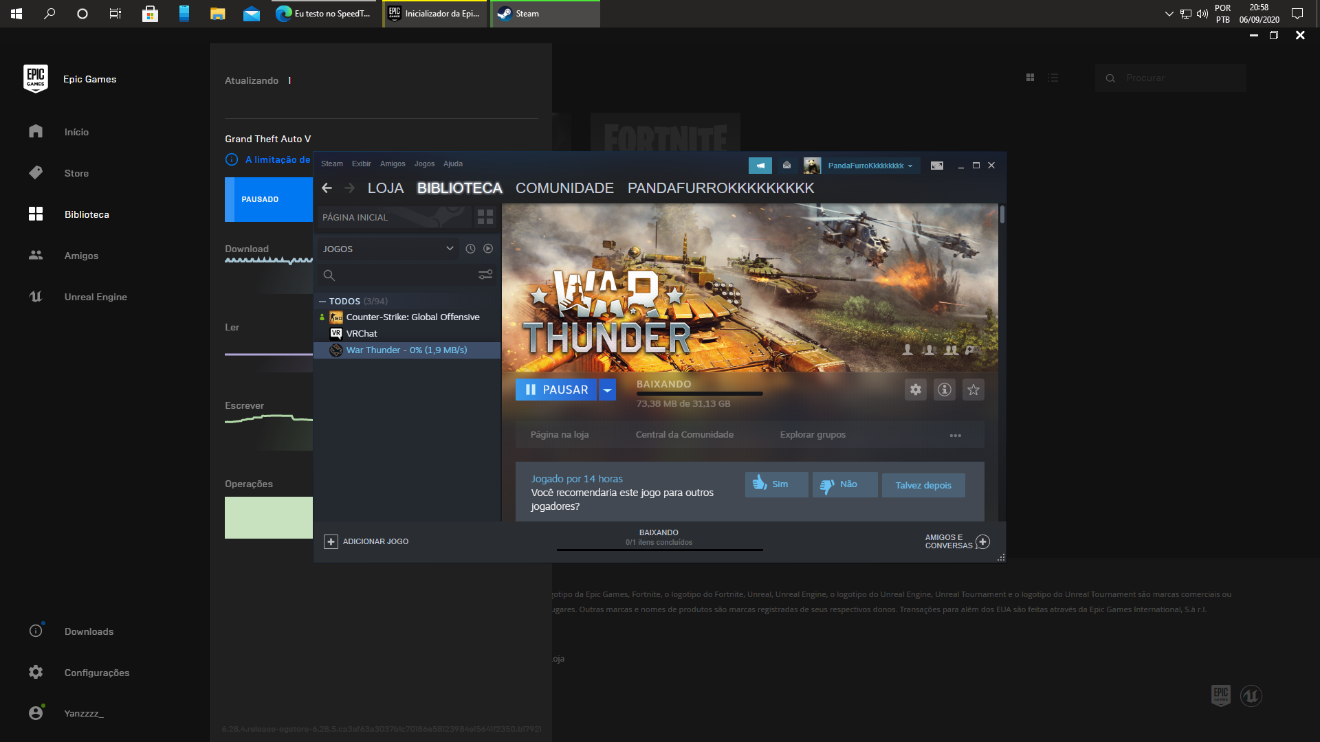

8 minutos atrás, Yan_ disse:
@GabrielLV @Tio Chang bom, testei em outros inicializadores e vi que o problema é no launcher da epic, o download não passa de 500kbps enquanto na steam fica entre 5 - 10 mbps
nao vejo defeito nenhum
se no teste velocidade chega o plano 13,62mbps
o donwload esta ocorrendo entre 5 a 10 mbps
Logo nao tem defeito nenhum.
Sabendo que a garantia de banda de um plano de 25 megas é 5 megas.
Logo qualquer dowload entre 5 megas ou  625 kbps ta certo.
@Yan_ é tu que nao ta entendendo
A steam marca em Mbps, logo 5 megas na steam equivale 625 Kilobytes
Epic Games marca em Kilobytes, logo 625 da Epic games tambem equivale a 5 Megas ou 5 mbps igual marca na Steam.

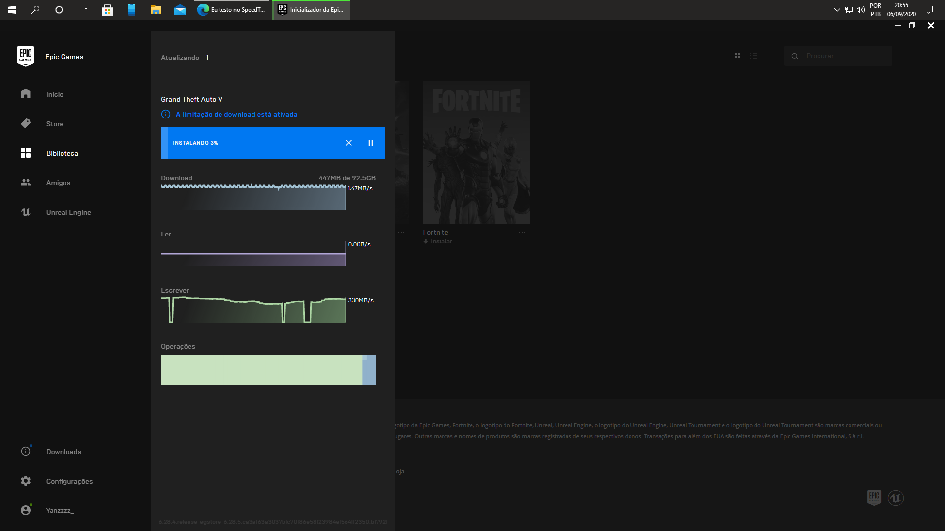

@Tio Chang mas tem horas que na Epic fica em 1.4 MB/s e outras horas que fica em 625KB/s. Segue imagens:
adicionado 3 minutos depois
@Tio Chang a imagem abaixo estava com os dois downloads ativos, por isso está em 1,9 MB/s

@Yan_ Pode ser um bug, um defeito la na Olt do provedor que deixa passar banda, mas logo ele deve limitar e estabilizar. Afinal 62,5 Mb/s Equivale a um plano de 500 megas
Logo qualquer Onu aceita um plano maximo de 1gbps;
Ainda assim nao é defeito nenhum
Afinal tu so paga 25 megas de plano.
@Yan_ Tu editou  e agora escreveu 625kbs
Mesmo assim pensa bem qualquer download ocorrendo entre 625 kbps ate 3,15 mb/s ta dentro do esperado

@GabrielLV eu contratei 200 mega, porém não é fibra optica, é par metálico ADSL
Se o plano contratado é 200 "mega", então você tem 200Mbit/s, ou seja, se converter esse valor para a velocidade máxima teórica em Bytes, você tem 25MB/s (internet rapida pra k7 kkk). E segundo o speedtest, você está recebendo menos de 10% desse valor:
A minha internet é de 120 "Mega" na Netvirtua, e este é meu resultado:
Conseguiu entender?
Se você possui uma internet de 200 "mega" mas está recebendo somente 13 "mega", então você deve imediatamente reclamar com sua operadora.
