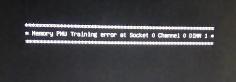

Alguém já teve esse erro no pc e sabe do que se trata ou sabe como resolver? (O Pc liga com os dois pentes de ram mas só é reconhecido um, porém quando ligados individualmentes os dois funccionam), Só consegui usar os dois módulos na versão 2.90 da bios da B450m Steel Legend

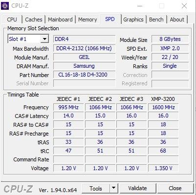

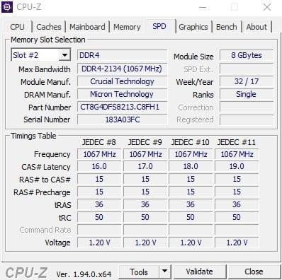

*Uso dois pentes de 8gb de frequência, marca, chip, e timings diferentes*

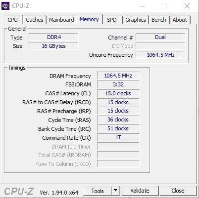

O engraçado, é que o cpu-z mostra os 16gb e fala que estão em dual channel...

Possuo uma Steel Legend e deixei na mesma versão da BIOS que você mas meus pentes só funcionam caso eu insira-os no A1 A2, caso contrário aparece a mensagem que você citou lá de Memory PMU Training etc.
Meus pentes são da XPG 8GB SPECTRIX D41 TUF RGB
