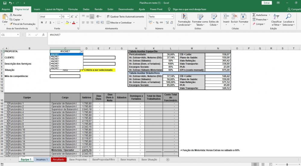

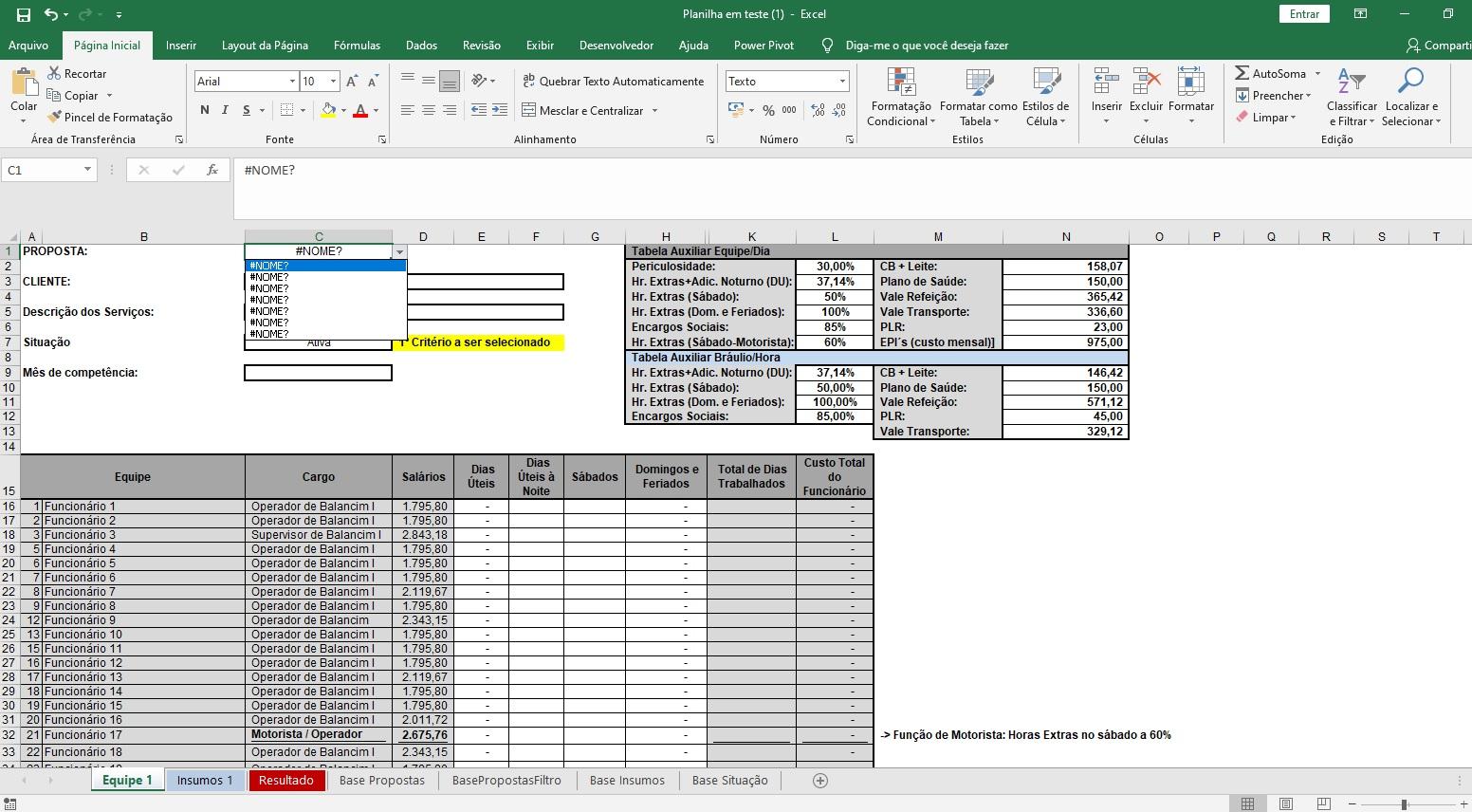

Prezados(a), bom dia!
Estou tentando encontrar formulas para ser aplicada em uma determinada lista suspensa porém não tenho sucesso, o que ocorre é o seguinte;

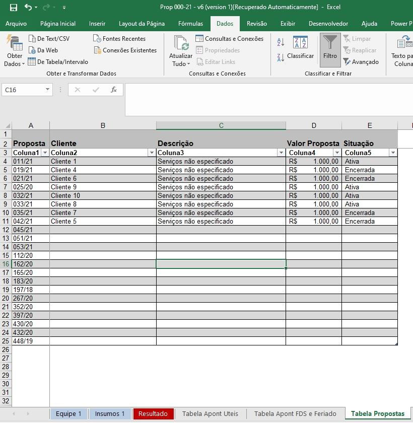

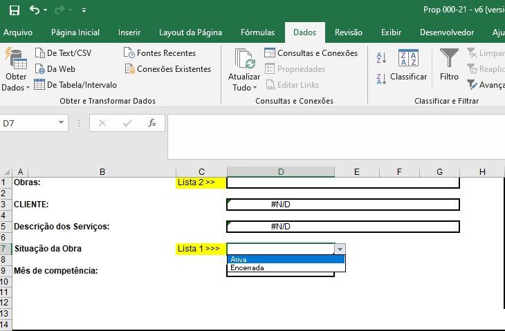

Tenho uma tabela de obras em uma única aba, uma das colunas de determinada obra consta se ela está "ATIVA" ou "ENCERRADA", e ai tenho uma outra aba, onde eu crio duas listas suspensa, uma com dados de "Ativa" e "Encerrada" e na outra que inclusive é a que eu quero aplicar formula, eu quero que quando eu selecionar "Ativa", retorne na lista apenas as obras "ativas", quando eu trocar para "encerrada", retorne na lista apenas as "encerradas"
Anexo algumas imagens para exemplificar.
Não sei se conseguir ser claro, mas espero que alguém possa me ajudar.
Obrigado!
