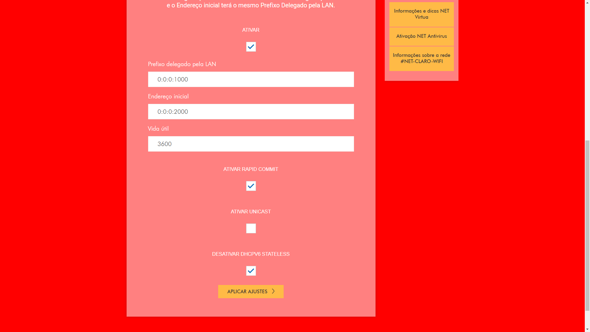

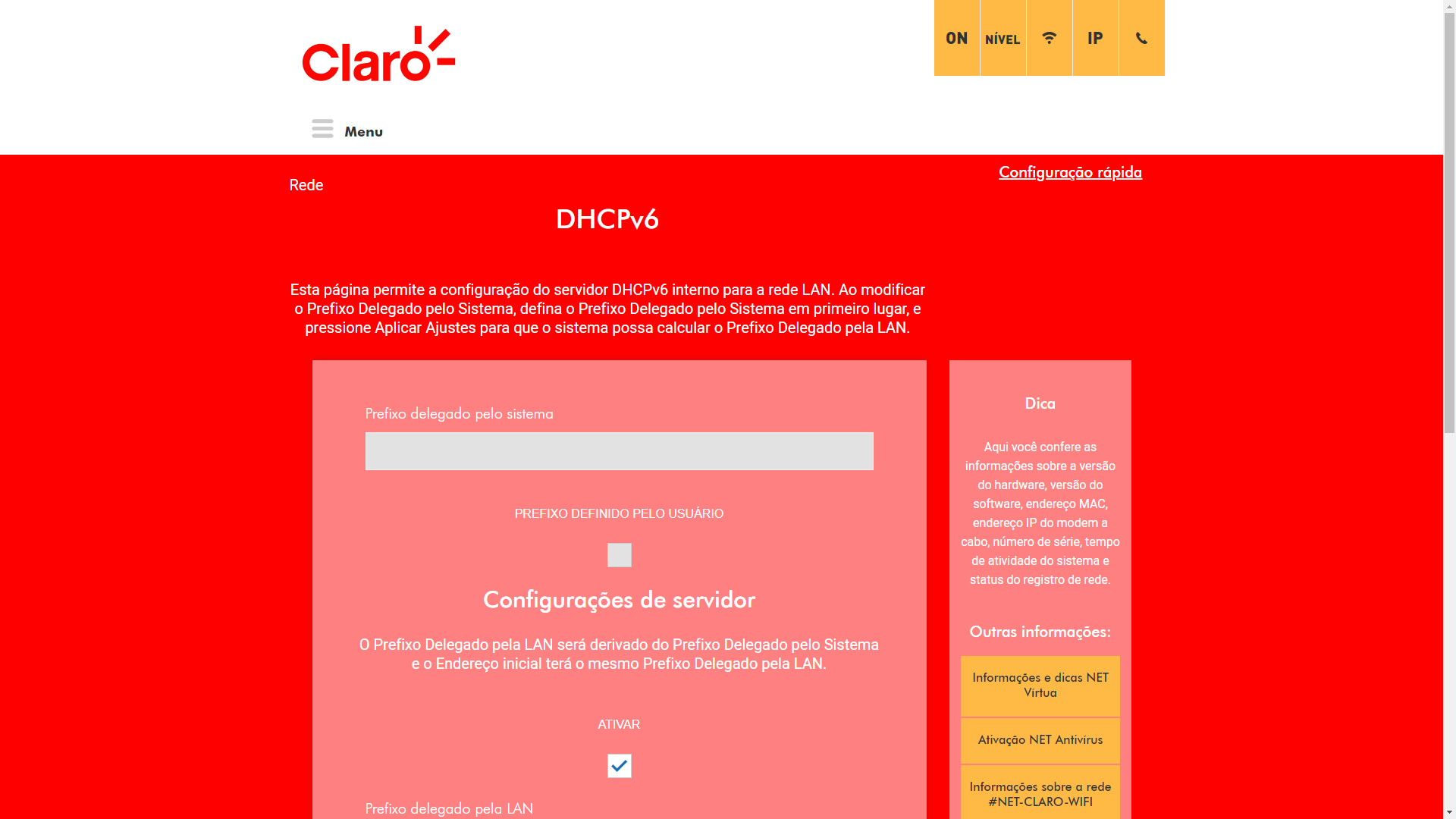

Vou mostrar alguns setups (escondendo, claro, alguns dados), que estão no meu modem para saber se estão equivalentes:
E no diagnóstico da rede dentro do modem, mostra que o IPv6 está realmente ativo mas está ocorrendo essa queda que relatei.

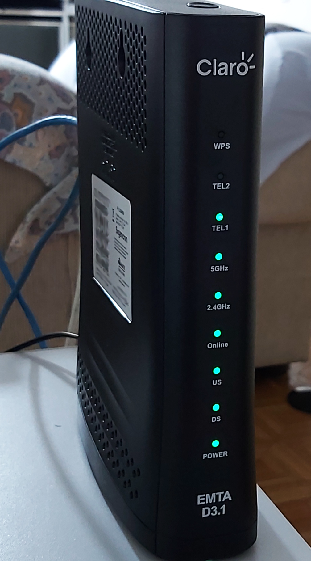

Atualização do assunto: trocaram o modem, por um Sagemcom:
