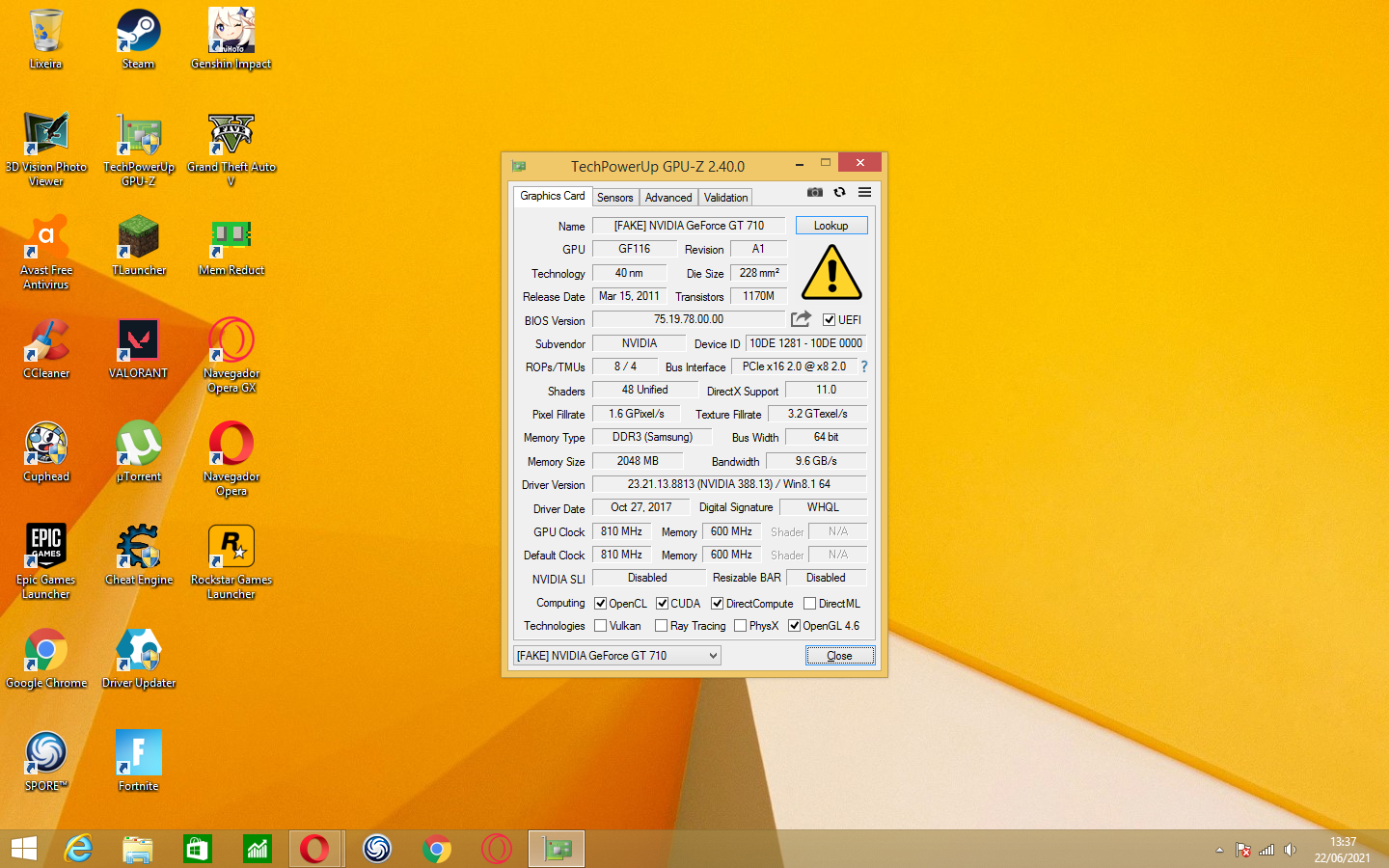

boa tarde a uns meses comprei uma placa de video e descobri q a que era para ser uma gt710 2gb é na verdade uma gtx550ti 1gb primeiro me perguntei porque fariam uma placa falsa melhor q a original (gtx é muito melhor q a gt) ai descobri q esta com problema na vram, como o computador acha q a placa tem 2gb toda a vez q a placa ultrapassa 1 gb o jogo trava ou apresenta problemas.  Tem alguma coisa q eu possa fazer, algo sem riscos de perda da placa?
@nome de usuárioo Provavelmente é uma placa mais antiga, provavelmente da linha GTS 450 ou inferior que tenha o mesmo 'modelo' do chip gráfico da GTX 550TI, ae o computador não reconhece muito bem, mostre uma print do GPU Z para ter uma noção de qual placa de video é e se equivale a alguma que possa ser ultilizada!
@nome de usuárioo O mesmo Chip G116F é ultilizado para as seguintes placas de vídeo: GT 545, GTS 450 GT 545 OEM, GT 610 e a GTX 550 ti, o melhor a se fazer é mostrar uma print para ver se essa placa não é 100% modificada, que não teria um modelo especifico aí não daria para utiliza-la para nenhum tipo de jogo ou app que ultilize mais de 1gb de vram, somente se fizer uma modificação de BIOS que será bem mais complicado!
@nome de usuárioo Literalmente não é uma GTX 550 Ti, então já descarta a ideia de que tem desempenho superior a GT 710 que você pagou, eu a principio estou achando que é uma GT 610 ou uma GT 640, ambas são bem parecidas com esta, vou pesquisar um pouco e vejo se encontro o modelo especifico, se você tem como devolver devolva agora!!!
