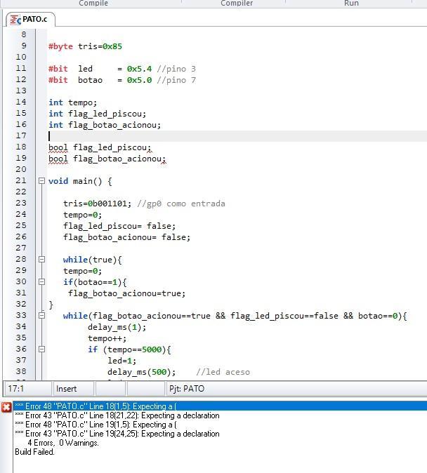

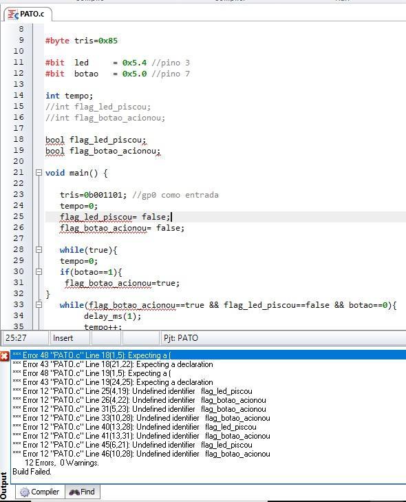

estão com nome repetido, apaga e deixa so essas
int tempo;
bool flag_led_piscou;
bool flag_botao_acionou;
não sei, talvez eu escrevi boleana errado, não sei como declara boleana, eu vi q eh assim num site kkkk
em q linguagem você esta programando?
Deixa int entao, e troca os true e false por 0 e 1, da na mesma

OK, feito. Voltou àquelas duas mensagens das linhas 18 e 19
Será que não tem que setar nenhum timer interno do PIC...pra contar ? ...sei lá
OK, compilou, vou testar

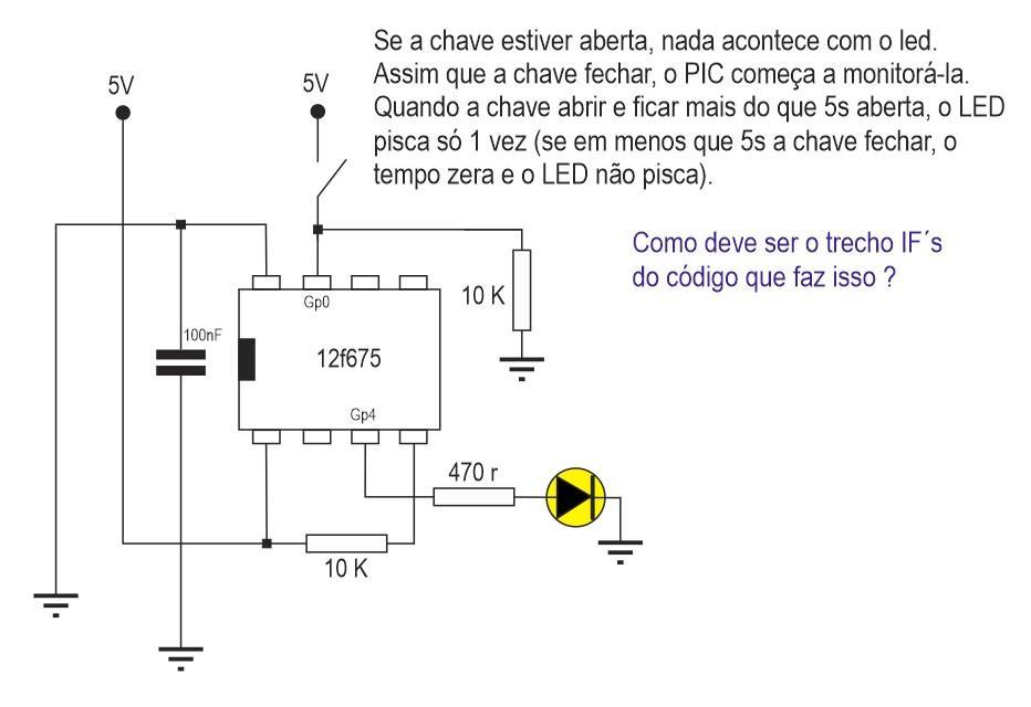

Se puder mostra o esquema elétrico, to vendo q ta em um oscilador rc entao não deve ser arduino, dependendo da ligação pode dar pau também, tipo se não colocar resistor nas entradas ligados no terra (de uns 3 a uns 15 k devem servir, 10k eh o habitual ).

to sem meus componentes aqui, pior q eu tenho esse pic kkkk mas to em outra cidade....
Realmente não poderei usar o timer. Já está previsto usá-lo depois em outra etapa. Mas o que me confunde é que a tarefa é tão simples que não é possível gerar tantas linhas de código. Veja, é só isso:
O melhor código é este, nele o led só pisca quando a chave abre, ou seja, quando Gp0 = 0 (resistor de 10K para o GND). Sem ruído, só pisca 1 vez, etc. Tá beleza. Mas o propósito é: O led só pode piscar se a chave abrir e ficar 5 segundos aberta, aí sim o led pisca só 1 vez. O problema é que não adianta pôr uma variável x e fazer x++ e depois x==5000 pois não funciona de jeito nenhum. Parece estar faltando settar algum recurso interno do PIC para que ele possa contar.

PATO, Gp0 é o pino 7, tem que ficar como entrada pois é o botão. E Gp3 é o pino 4, que não está sendo usado (mesmo assim tá com R 10K indo para o +5). O que falta entenderemos é por que parece que não está aceitando este trecho do código ?
