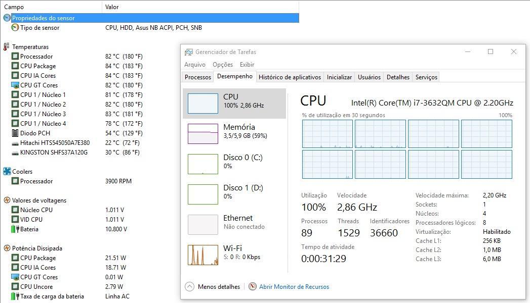

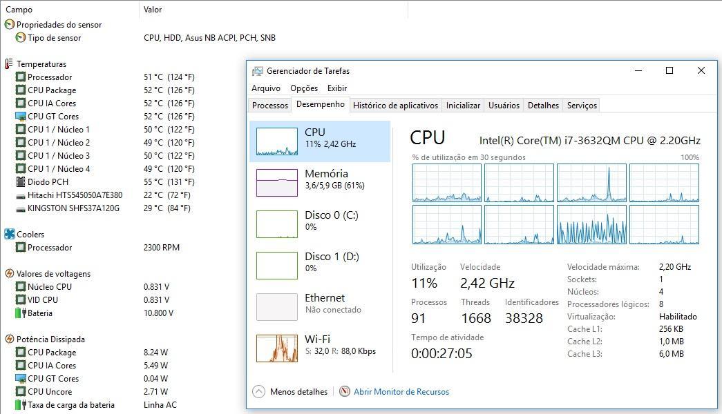

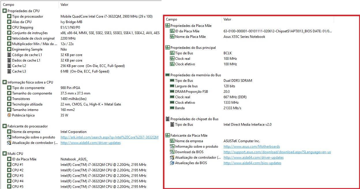

Estou escrevendo essa mensagem com o objetivo de ajudar todos que possam ter a mesma dúvida que tive, sobre a placa-mãe de modelo x55c suportar ou não um processador i7. Esse modelo da Asus foi vendido somente com processadores i3, e na BIOS não existe nenhuma configuração sobre Turbo Boost, mas possui o chipset HM76 que suporta processadores i7. Depois de muito tempo, resolvi arriscar e iniciei a procura por um processador com o mesmo TDP de 35W do meu i3, então encontrei o i7 3632qm (comprei usado no ML). Substitui meu i3 3110m pelo i7 e funcionou perfeitamente. Estou com o processador em funcionamento por cerca de 3 horas e ainda estou realizando alguns testes, a principio vou ter problemas com temperatura se não comprar uma pasta térmica melhor (Estou usando a Implastec). Algumas imagens sobre o resultado do upgrade:
