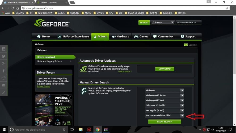

Não,baixe uma versão mais antiga do driver e faça uma desinstalação usando o DDU (Display Driver Uninstaller),instale a versão antiga,retorne para nos relatar a conclusão.
Baixe por aqui
http://www.geforce.com/drivers
Na opção onde há uma seta vermelha apontando,selecione ''Recommended/Certificate''
Ao clicar em ''Start Search'' irá aparecer esta lista com os drivers disponíveis,pegue uma versão de 2 ou 3 meses atrás e instale
