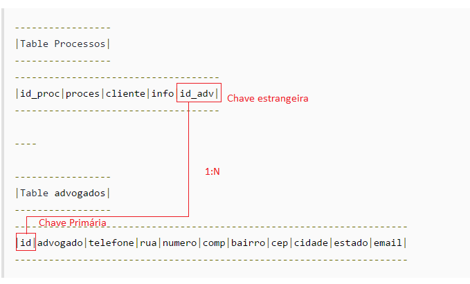

Primeiro você precisa entender o seu banco de dados.
Nas suas tabelas, possuem chave primária e estrangeira.
Onde, na tabela  de advogados, está a primária  e na tabela processos está a estrangeira chamada de id_adv.
Para que funcione o inner join, é preciso que suas duas tabelas sejam do tipo InnerDB e não "MyISAM".
Na tabela advogado precisa ter um índice que indica que o campo ID é quem vai se relacionar com a chave estrangeira, fazemos isso na tabela controladora no caso" advogados".
Depois de ter o índice, você é capaz de fazer o relacionamento 1:N entre as duas tabelas, fazendo com que o campo id_adv da tabela processos seja a chave estrangeira que recebe o ID da chave primária ID contida na tabela advogados.
Deixo em anexo o desenho.
Agora a sua consulta fica assim quando o relacionamento está feito corretamente:
SELECT Processos.proces, Processos.cliente, Processos.info,
           advogados.advogado, advogados.telefone,
           advogados.rua, advogados.numero,
           advogados.comp, advogados.bairro,
           advogados.cep, advogados.cidade,
           advogados.estado, advogados.email
FROM advogados
INNER JOIN  Processos ON Processos.id_adv = advogados.id
Basicamente é isso. Mas só vai funcionar SE e somente SE os relacionamentos foram feitos corretamente, com seus índices e as tabelas serem do tipo innoDB
