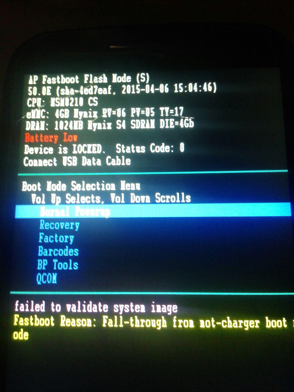

Pessoal alguém pode me ajudar? estou com um moto E 2014 aqui e ele não sai do 0% mesmo com o carregador o problema é que quando conecto o usb ele fica reiniciando toda hora, tipo eu conecto o cabo ai mostra que ta 0% passa 2 minutos ele entra no FastBoot depois passa 2 min ai mostra carregando de novo 0% e fica assim, não sei o que fazer. O problema é a bateria? segue as fotos abaixo

Possivelmente o problema está é um desses lugares:
  1. Bateria;
  2. Conector de carga.
Primeiro, substitua a bateria ou realize um teste com multímetro para garantir que a bateria estar dando a carga necessária. Se não funcionar, troque o carregador, verifique se o conector de carga está oxidada e se sim substitua ele.
Tive um problema parecido com um samsung g360 a uns dias, a solução foi substituir o conector de carga porque estava oxidado. Normalmente em assistências o preço gira torno de 30~50 reais esse serviço.
