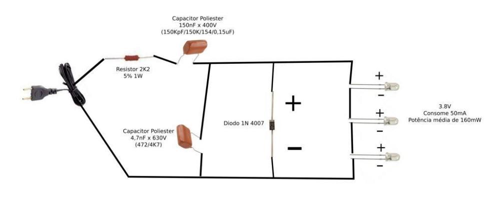

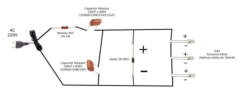

Seguindo as recomendações montei este esquema, esta tudo correto então? =] Fiz o esquema com o Led UV, mas pretendo fazer dois sistemas, um com led normal de 3,4 v e 20mA e outro com leds UV que estão no esquema da imagem. Gostaria de saber quantos leds posso ligar nesse sistema? Por exemplo, se ligar 1 ou 10 da no mesmo ou 1 forçaria muito o led e 10 forçaria muito o capacitor ou resistor ? E ta certo mesmo colocar o resistor direto no cabo que vem do 220v O.o? Desculpe, mas não entendo nada disso, estou aprendendo tudo agora =(
As ligações estão correta, mas o capacitor em paralelo não é de 4.7n! Tem que ser pelo menos 330n 400v no min!! Os leds estou vendo que são 3.8v cada ou 3.8v todos em serie??
E cada um é 50mA?
E cada um é 50mA?
Agora o esquema esta correto né?
Vou usar ele com dois tipos de leds:
- Um desses com leds normais brancos que cada um consomem 3.2 volts cada ou algo assim e 20mA, para uma maquina de costura.
- Outro leds UV que consomem 3,8v de 50mA cada para um mata mosquito.
Esses são os LEDs que comprei
http://produto.mercadolivre.com.br/MLB-457512253-10x-led-uv-ultravioleta-9000mcd-resistores-frete-gratis-_JM
Esta certo, mas você vai usar qual leds nesse circuito? Os uv de 50mA ou os normais?
Eu calculei o circuito para leds de 20mA 2v, se você por esses leds de 50mA vão ficar muito fraco.
E quantos V são os leds brancos? E corrente?
Vou usar este nos leds normais para o circuito da imagem, mas são leds que precisam de mais de 2v e especificação é esta:
- Voltage: DC 3~3.6V
- Current: 15~20mA
Já a do Led UV a especificação é outra.
3.8V e 50mA
O que precisa ser mudado no esquema?
