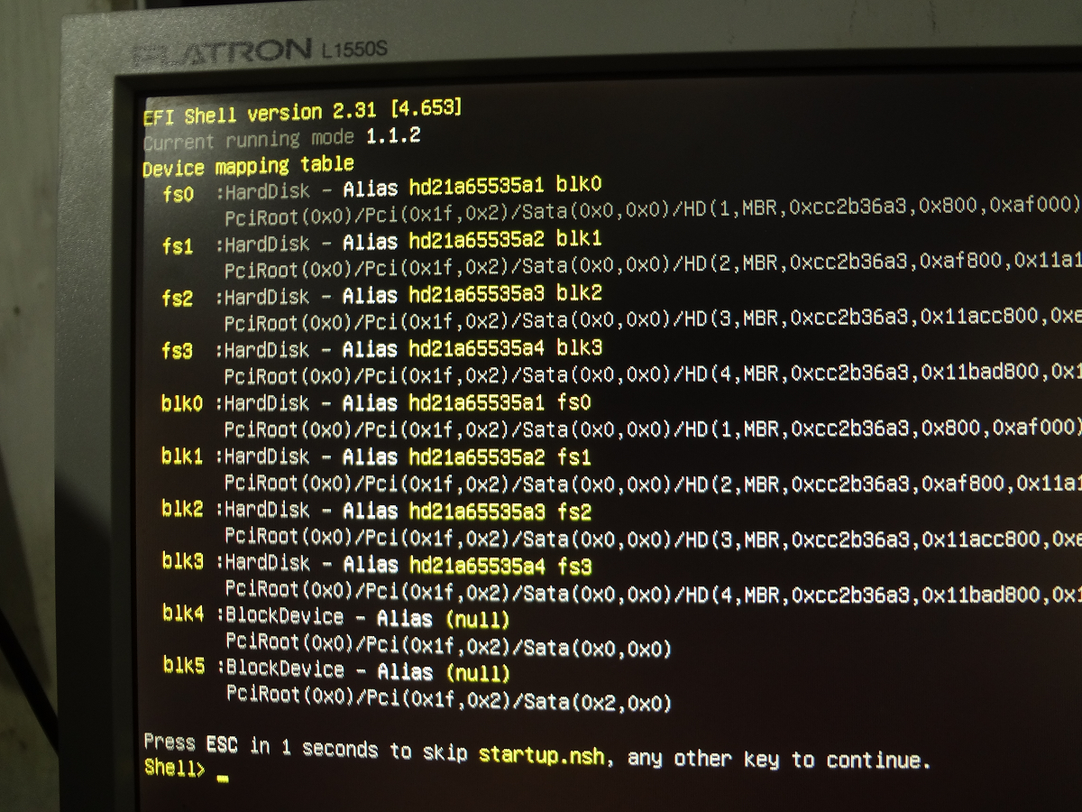

Peguei esse PC pra formatar com processador onboard de 1.1 GHz (Um verdadeiro lixo)... Modelo C23 - Sistema Operacional: Windows 8, porém pretendo por o Windows 7.
Já fiz de tudo pra dar boot por esse maldito UEFI, criei um pendrive GPT, mas mesmo assim não consegui ao menos dar boot no DVD...
Gostaria de saber algum metodo mais fácil possivel pra que eu possa entregar esse lixo logo rs.
Imagens do boot, e da tentativa de boot...
http://postimg.org/gallery/bra6z7di/b6e6457d/
Virei a madruga arrumando 2 pcs aqui e precisava entregar hj 8 horas, mas pelo jeiito vou atrasar!
Obrigado desde já.
eu também estou com esse mesmo problema. ligo o pc e aparece essa tela com um monte de codigo...
