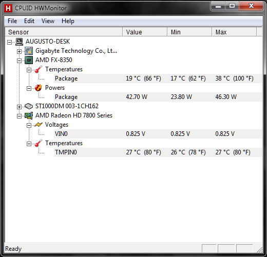

Opa e ae!
Depois de muita enrolação do vendedor, recebi hoje e estou rodando com ele neste exato momento.
Testei a temperatura usando o core damage, com tampa lateral fechada, por milagre coube lol
Resultados:
Com cooler box AMD, 2 minutos e meio rodando o core damege, fechei o programa quando a temperatura atingiu 67 graus, o que não é nem de longe recomendado pra esses processadores.
Com o coolermaster v8 - aos 1 minuto e 40 e poucos segundos, a temperatura atingiu 37 graus e ficou quieta. desci, tomei um café, voltei e aos 7 minutos e meio, a temperatura continuava nos 37 e a temperatura máxima registrada tinha sido 38! Estou super super satisfeito com o investimento!
Opa e ae!
Resultados:

Pois é, ficou bobo aqui também! Achei que ia reduzir pra uns 50 graus em full! E olha que é usado, então não é 100%...
Ah, outra hora eu havia perguntando se iria reduzir a temperatura geral do gabinete. Ainda não joguei com a máquina, situação a qual geraria calor em todos os componentes, mas no controlador de fans (que controla as temps de acordo com os sensores correspondentes neste modelo) percebi no painel que os fans tem ficado quase sempre a 40% (mínimo do controlador) coisa que não acontecia antes; então posso adiantar que sim, colocar um cooler melhor melhora a temperatura geral do gabinete!
Muito obrigado por toda a ajuda até o momento! (Inclusive, segui seu conselho e inverti os fans para ter mais entrada que saida de ar, e isso já tinha ajudado bem razoavelmente!)
