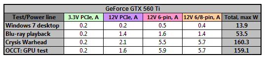

Tomemos como exemplo uma placa como a GTX560Ti
Abaixo um quadro retirado de um review da mesma, feito pelo site xBitLabs, mostrando a corrente consumida por essa placa de vídeo das linhas de alimentação da mesma que são, pelo slot da placa-mãe, a linha de 3,3 Volts e 12 Volts e pelos conectores PCIe também de 12 Volts..
Corrente da linha de 3,3 Volts pelo slot da placa-mãe = 0,2 Amperes = 3,3 x 0,2 = 0,66 Watts
Corrente da linha de 12 Volts através do slot da placa mãe = 2,1 Amperes = 12 x 2,1 = 25,2 Watts
Corrente da linha de 12 Volts por um dos conectores PCIe = 5,5 Amperes = 12 x 5,5 = 66 Watts
Corrente da linha de 12 Volts pelo segundo conector PCIe = 5,7 Amperes = 12 x 5,7 = 68,4 Watts
De um total de 0,66 + 25,2 + 66 + 68,4 = 160,26 Watts somente 0,66 são extraídos de uma tensão diferente de 12 Volts, isto é, 0,41% da potência total que a placa pede, ao jogar Crisys..
