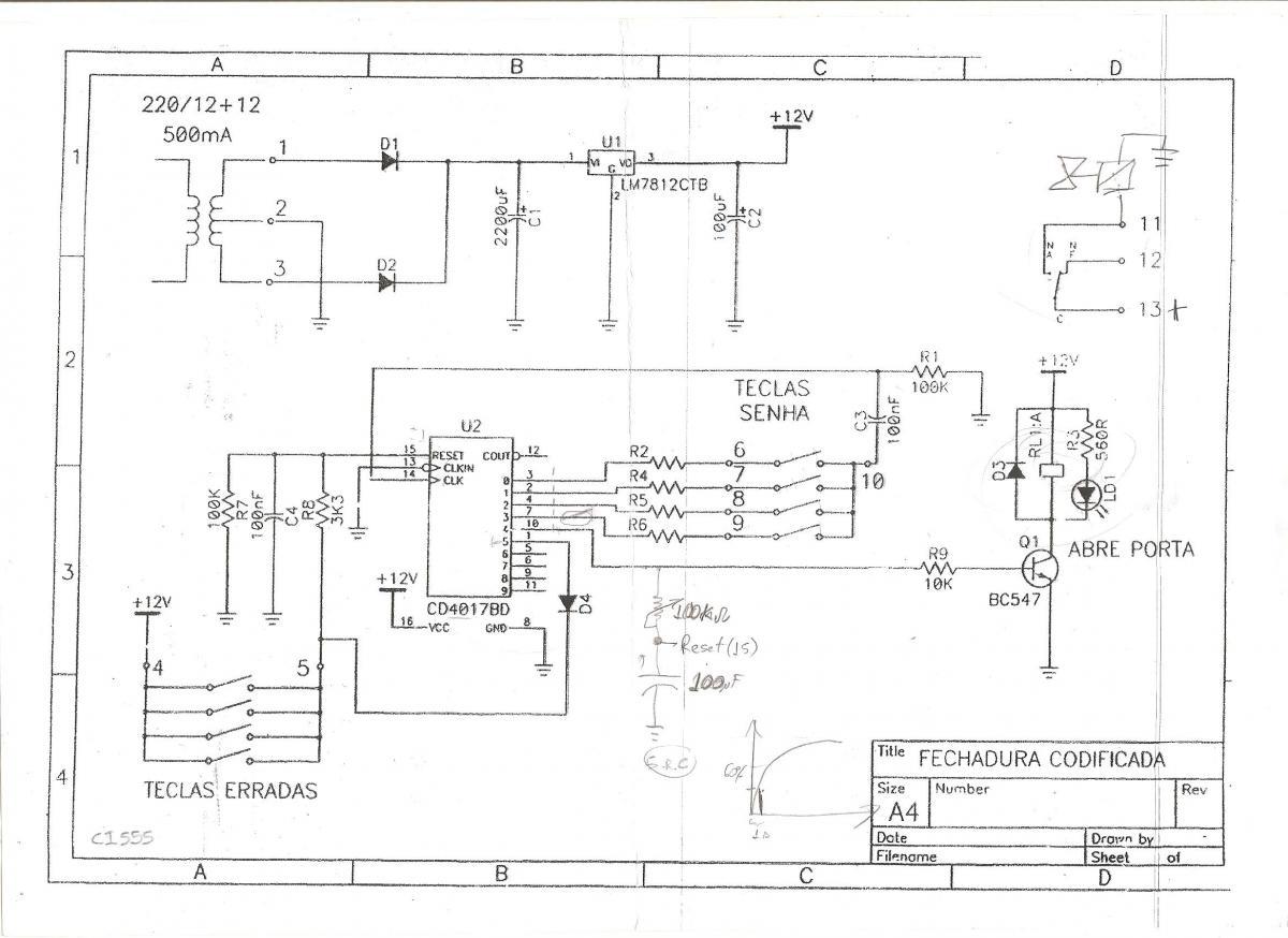

Olá pessoal, gostaria de saber como posso simular o tempo de descarga de um capacitor para que o circuito fique energizado somente nesse período de tempo, depois, a tensão vá para o Reset do meu CI 4017
Para entender melhor a situação, o circuito é um "Kit Senha" que ao pressionar 4 teclas corretas, a tensão percorre através do CI 4017, até um Transistor, que ativa o Relé e ascende um LED
A adaptação que pretendo fazer é que depois de pressionado a última tecla, um capacitor (adicional, poderá ver que está a lápis no circuito escaneado) terá a função de atrasar um pouco a energia do circuito, ou seja, que o LED fique acesso por +/- 1,5 segundos e depois disso, a tensão volte ao RESET, bem como um interfone.
Vou deixar em anexo, o projeto do proteus que tentei reproduzir (poderão ver nele que o LED não ascende, se alguém encontrar o erro, por favor me avise) e o projeto original
O que eu fiz no proteus não funcionou nem o básico (ascender o LED), algo está errado, então peço que me ajudem a ver o que está diferente. E depois disso, veremos como fica a situação do capacitor.
Obrigado!

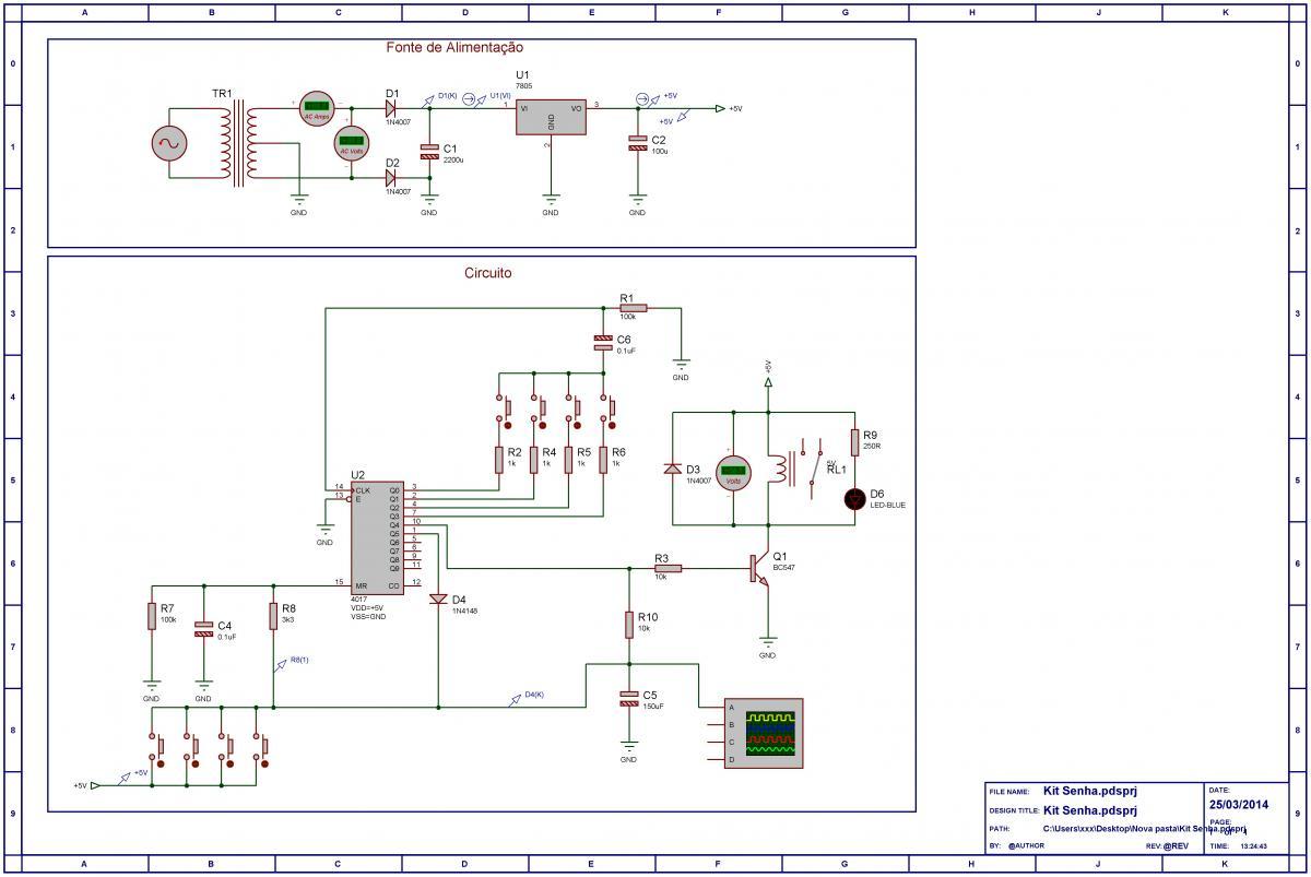

- Os capacitores C3 e C4 são eletrolíticos
- O led que está usando não tem simulação ativa.
- O Rele está programado para 12v, mas está sendo alimentado por 5v.
   Modifiquei seu circuito ele está em anexo. Pelo esquema anterior supus que o rele que irá usar será de 5v.
  Quanto ao cálculo para o atraso do reset, temos um função que representa o tempo de carga e descarga de um capacitor eletrolítico isso é: “T(s)=R.C”. Por exemplo se tu tens um resistor de 1k e um capacitor de 100uF =>T=1000*0.0001=>T=0.1s, acontece que essa função representa a descarga do capacitor até 36.8% ou a carga até 63.2%. Depois a função da descarga até 0.7% e carga até 99.3% é: “T(s)=5.R.C”, no seu caso acredito que não precise da desgarra até 0,7%, 63.2% está bom, porém no seu caso ele terá que carregar e descarregar logo levará o dobro do tempo, logo e só dividir a função “T=(R.C)/2”

Obs: para testar forma de ondas no Proteus use o osciloscópio do mesmo.

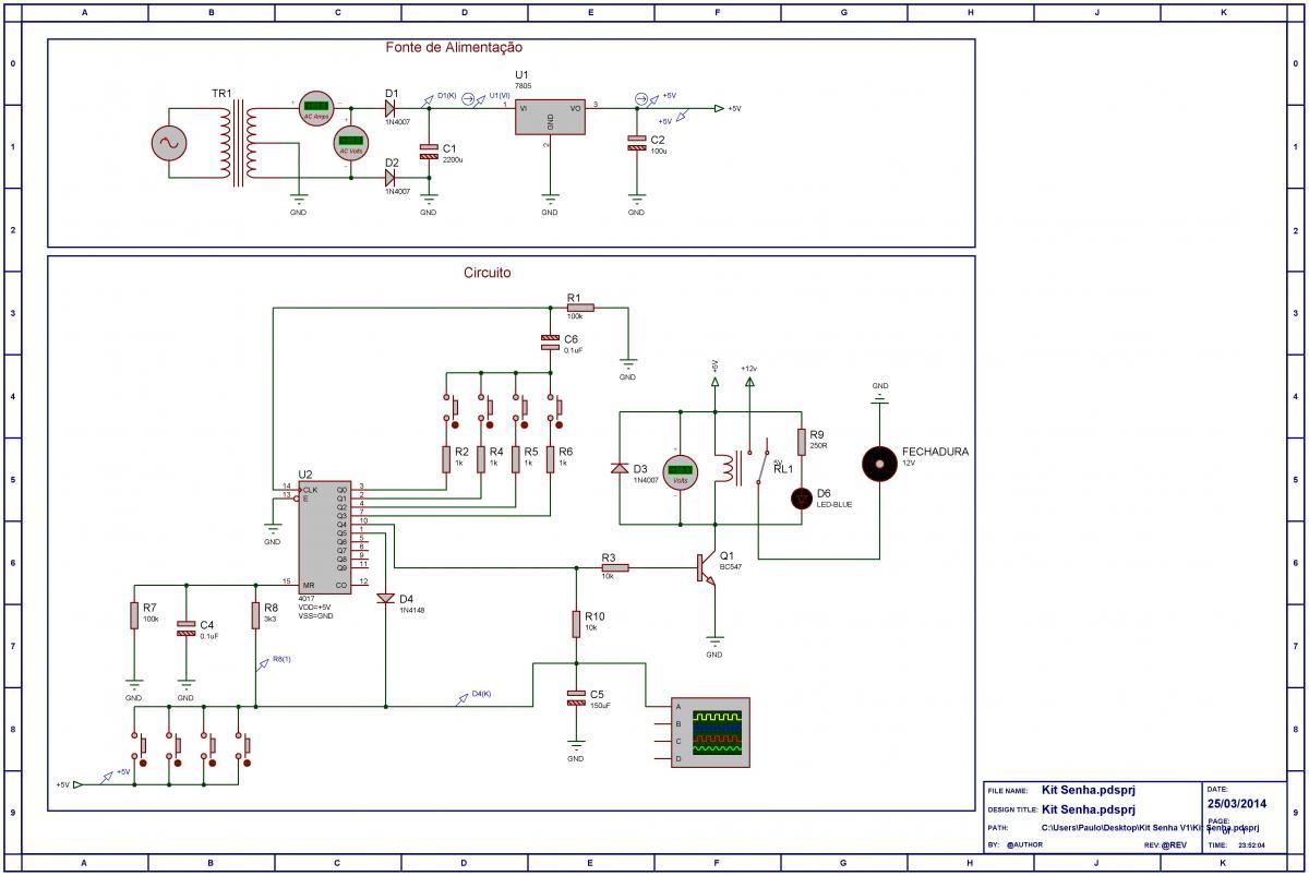

Ótimo, era isso que eu precisava.. só me responde uma coisa agora, imagine que eu queira ligar essa placa numa fechadura elétrica..
Seria da mesma forma que o LED ou seria em algum outro terminal do relé?

   Você liga nos terminais do rele. O rele como disse anteriormente serve para acionar uma carga de tensão diferente da do circuito de comando do mesmo, também serve para acionar carga CA, ou alimentar o circuito de acionamento com uma fonte de corrente maior mesmo que seja na mesma tensão de comando, ou ainda para isolar um circuito de outro, pois afinal o circuito de comando não tem contato (se não compartilhar o GND) elétrico com o circuito a ser acionado, mas nesse caso usar um rele é desperdício um optoacoplador (sinal na forma de luz) é melhor. Dependendo de como você precisa acionar o motor da fechadura a tensão e a corrente da mesma, o rele é dispensável, basta o transistor “Q1”, e retirar o rele.
   De qualquer forma eu deixei anexo o circuito modificado, inserido o motor da fechadura (na simulação ele gira).
  Quanto o arduino, é muito legal a plataforma, e simples, isso da fechadura você faz em dois dias, tendo um conhecimento básico de eletrônica, a programação e bem simples, a curva de aprendizagem e muito rápida.
