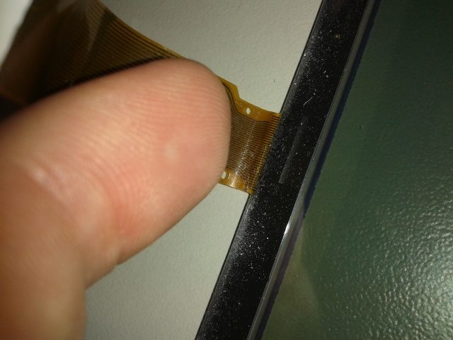

Estou com um problema de cabo flat rompido: como consertar? Talvez quem trabalhe com Notebooks tenha alguma ideia...
Estou dando manutenção numa IHM que parou de mostrar imagens no display. Ao abrir notei que o produto está bem conservado, porém o cabo flat que é MUITO PEQUENO está 2/3 rompido. Segue uma foto para ilustrar a situação.
O cabo flat já é pequeno e o rompimento quase não se pode ver na foto. Alguma ideia de como consertar???
Abraço!
post-716138-0-05746000-1400271603_thumb.
Consertar não tem como. se ele for removível da para trocar, o problema que é meio difícil de encontrar esse tipo, se ele for soldado no lugar e acesso for bom. da para substituir por fio finos, ou um Flat branco comum mas use os bem finos por que ocupa muito espaço e pode não conseguir fechar o aparelho de volta.
