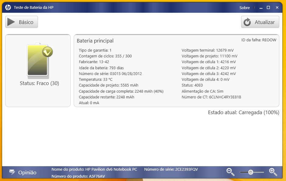

Estou enfrentando um problema bem similar ao seu. Estou com um HP DV6T-7000, Core i7, 8GB ram, 2GB nVidia 650M.
Depois de um tempo de uso, me aparece a mesma informação de que está em uma determinada percentagem a bateria, mas que a mesma está sem carregar. No entanto quando desligo o windows ou apenas fecho a tampa e ele "dorme" começa a carregar novamente. Já atualizei a bios, mudei de sistema operacional e nada. Testei uma outra fonte/carregador nada também. Segunda feira vou testar com uma terceira fonte que tem uma tensão e corrente maior para ver se resolve.  Fiz o teste de  bateria pelo software da HP e me diz que a bateria está funcionando 100%, no entanto está com a autonomia fraca. Alguém já chegou a alguma solução?
post-563889-0-02418900-1409429805_thumb.
Bom pessoal, postei o meu problema esse fim de semana e venho aqui informar que já resolvi a questão. Era a fonte que não estava entregando os 6.15A... estava entregando a metade disso, portanto não carregava por esse motivo. Quem estiver enfrentando esse problema, dê uma verificada nisso, muitas vezes trocam a bateria, mas a fonte do problema é outro.
