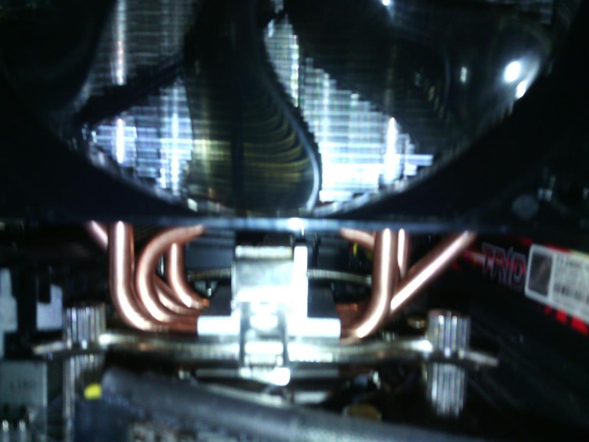

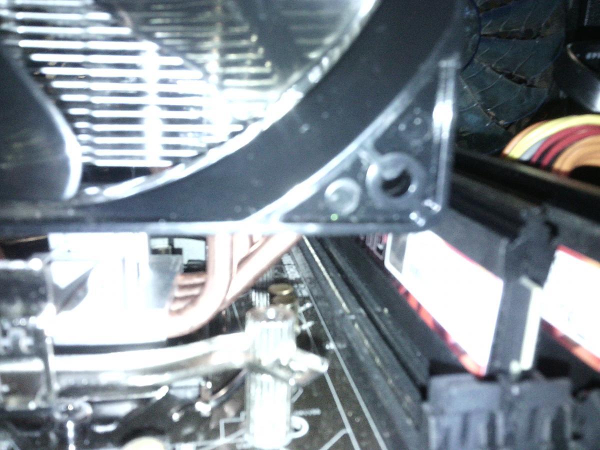

Repare nas fotos, A foto que tem o circulo Vermelho ! é essa coisinha que atrapalha de por o suporte na vertical, nao entra....
e olhe, o dissipador fica abaixo do nivel das memorias, ou seja, o 1Slot esta inutil mesmo com esse cooler, o segundo esta meio arriscado, coloquei as memorias no 3 e 4 para testar, vou verificar se esta em dual channel.post-710801-0-14150600-1402148913_thumb.post-710801-0-44982400-1402148928_thumb.post-710801-0-15471800-1402148945_thumb.post-710801-0-46395700-1402148958_thumb.
se elas nao tivessem dissipador, caberia e nem encostaria, mas o dissipador é grande

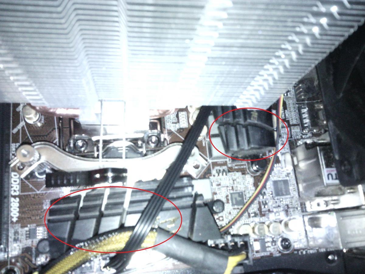

vocês nao entenderam, olha A foto que eu circulei em Vermelho...
Tem um negocio ali que nao sei o nome! Tem 2, Um em cima e um do lado do processador.
O Posicionado em cima, não atrapalha o encaixe da base do cooler.
O Posicionado do lado (entre processador / cooler exaustao traseiro) Ele atrapalha, a base do cooler que é encaixada ali, nao entra, ela pega nessa paradinha, e nao entra, nao tem como. Se nao tivesse essa coisinha ali, entraria, mas nao entra.
e mesmo na de cima, se você reparar, a base de ferro esta quase grudada nele tmb

Entendi. São os dissipadores do Chipset da placa mãe.
Situação complicada a sua.
Tire-me uma dúvida. Ao instalar o cooler virado para a parte traseira do gabinete, o que fica em contato com os dissipadores da placa mãe
são ás aletas do cooler ou a Fan?
Abraço
as aletas do cooler, nao entra de jeito nem um, e se encaixa, fica muito rente, ai o prendedor do cooler nao entra
o que eu vou poder fazer , é desmontar a placa mãe. e tentar colocar a aleta junto com prendedor do cooler e o cooler ja tudo junto e prender o parafuso das aletas com tudo encaixado, pode ser q seja o unico jeito
Ave maria consegui mudar a posicao , coube as memorias, porém, agora nao funciona kkkkkkkkkkk nao da boot, fica tela preta nao aparece nada.... ***** qq eu façoooooo?
