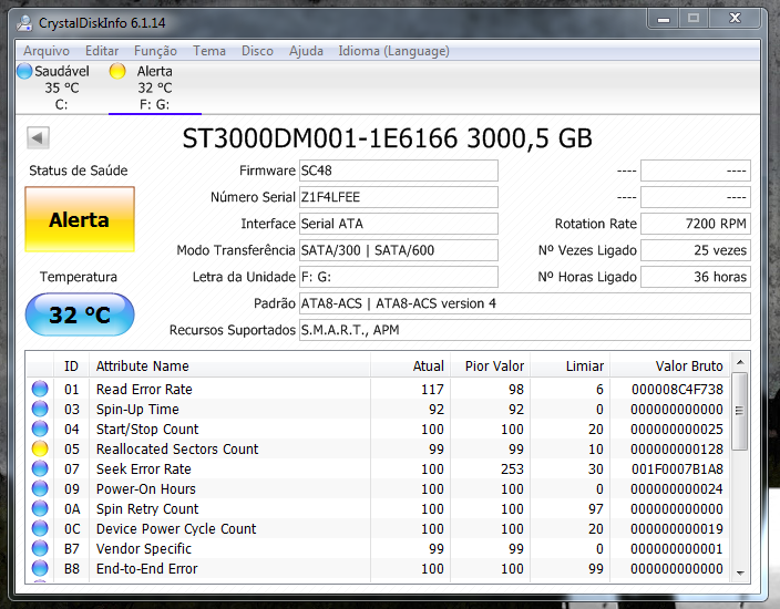

recentemente comprei o hd com as especificações abaixo, o que acontece é o seguinte, eu ja tinha um de 500 gb, como primário, então coloquei esse novo de 3tb como secundário na SATA 2, porém aí que a coisa começa, o HD é reconhecido na bios e no windows 7 sem problemas, porém em aproximadamente de 10 a 20 minutos, o HD para de ser reconhecido tanto pelo windows quanto pela bios, e o pior, ele começa a fazer uns barulhos altos do tipo, tec, tec, tec, intermináveis, no link desse video
o cara tem o hd igual ao meu e o mesmo problema.
Eu sei vocês vão falar que é a temperatura, mas não é monitorei ele, vejam abaixo na imagem em anexo. E aí alguém já viu isso acontecer?

post-706501-0-79515900-1402620954_thumb.
Faça BackUp dos dados com certa urgência pois esse disco vai falhar, mesmo sendo novo. Não é uma questão de SE irá falhar, mas sim de QUANDO. Pode ser amanhã, como pode ser meses a frente ou daqui um ano. Não há como saber.
Pela imagem anexada pode-se ver que esse HD contém 99 setores com defeito. Isso não seria um problema tão sério se o número de setores reserva fosse maior que os 99 defeituosos, mas é provável que o valor "Limiar" (10) seja o número de setores reserva. Se esse for o caso, não há muito o que se fazer a não ser trocar o produto. Se você comprou ele usado, fale com o vendedor pois ele pode ter te vendido o HD sabendo que ele apresentava problemas. Se comprou novo, guarde provas do defeito e as apresente na loja onde você comprou ele, para que ela faça a troca.
Lembrando que as vezes os donos das lojas dizem não ter responsabilidade sobre o produto. Isso é mentira, eles tem sim responsabilidade pois eles falam pelo fabricante, eles (as lojas autorizadas) são representantes, um intermédio entre o cliente e o fabricante e você está amparado pelo Código de Defesa do Consumidor.
Olá, conforme já dito o primeiro procedimento é o BKP depois baixa o Seagate Tools for Dos (http://www.seagate.com/br/pt/support/downloads/item/seatools-dos-master/)  grava em um CD e faz o Scan completo (lento) caso o programa detectar algum erro grave, ele vai gerar um codigo referente ao erro anote e de entrada na garantia é so pesquisar na net (e na seagate claro) que acha o passo a passo dos procedimentos como receita de bolo.
É isso que deve ser feito primeiro caso não ache nada no Scan ou seja aparentemente seu HD esta OK, retorne e avise que outras possibilidas serão analisadas junto a galera aqui...
