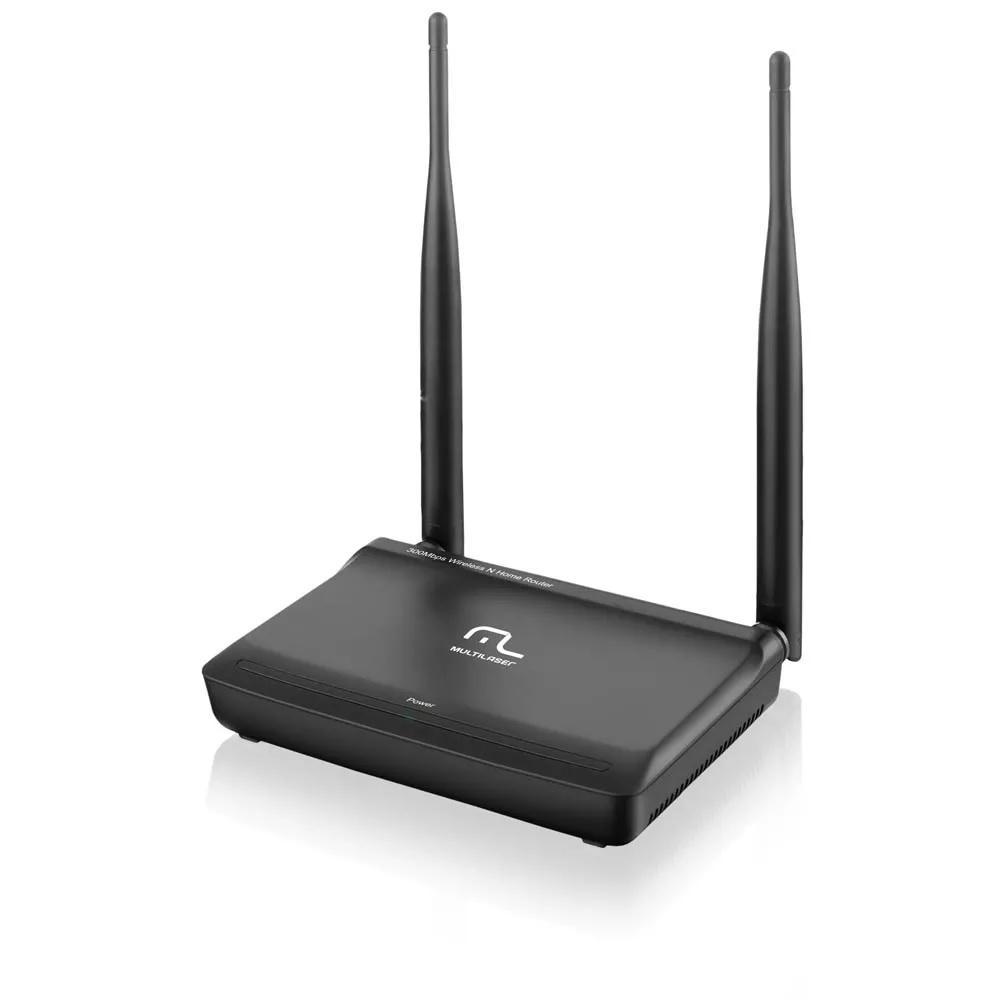

Instalei um Roteador Multilaser e o manual diz que pode-se baixar o firmware no site da mesma, mas não tem nada lá a não ser manual. Li que ela usa placa da TP-Link, mas descobri que ela usa o mesmo do Tenda.
Ocorre que no set up do rotedador consta o firmware atual v5.07.36_MTL01.
No manual do Roteador ele é apresentado como "Roteador Wireless N 300 Mbps e também apenas RE063, e se procurar no site da Multilaser consta esse modelo.
Acessando o site da tenda, localizei o modelo W300 2R cuja atualização de firmware tem o seguinte nome: V5.07.64_EN nome bem semelhante ao encontrado na Multilaser.
Se eu tentar instalar ele e não for realmente o arquivo certo dá para reverter o processo baseado em um back up feito do original ou ele vai para o espaço mesmo?

No meu já estava essa versão quando eu emprestei ele de um colega, e em português, inclusive consta a direita da imagem que para atualizar tem que ir ao site da Multilaser, só que eu não achei nada por lá:

@misterjohn, você fez com qual firmware o W3002R? ou W303R?
O nosso RE060 se parece muito fisicamente com o W3002R.

Acessando o site da TENDA, descobri que o Tenda N30 é idêntico fisicamente com Multilaser RE060.
Vou arriscar a atualização e retorno pra vocês aqui!

Boa Tarde!
Fiz o update com o firmware: N30 Firmware V5.07.46_EN, obtido pelo site da TENDA, e descobri que o Tenda N30 é idêntico fisicamente com Multilaser RE060.
Funcionado perfeitamente!
Valeu, obrigado!
