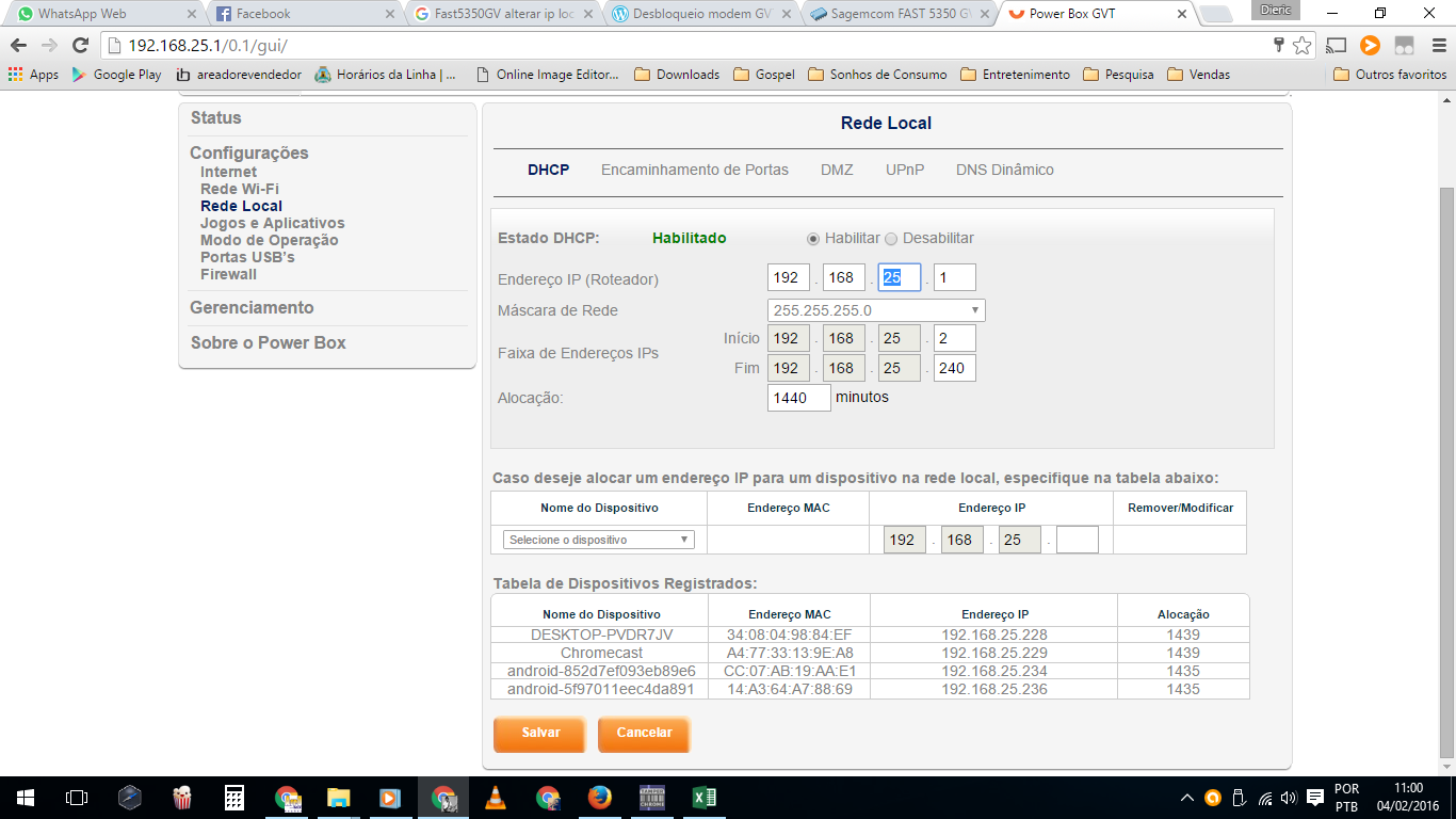

Em 04/02/2016 às 12:00, Dieric disse:
Galera, achei esse link aqui na net q desbloqueou o meu
https://witezak.wordpress.com/2014/12/11/desbloqueio-modem-gvt-fst-5350-gv/
Vale observar qual versão que é o seu modem.
Vou mudar agora o IP do Gateway.
