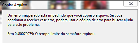

Olá pessoal, no meu pc quando eu vou copiar alguns arquivos para qualquer dispositivo removível aparece a janela normal do windows indicando que está copiando e copia até um certo ponto ai para e não sai do lugar, depois de um tempo aparece a mensagem da foto abaixo.
Por favor se alguém souber o que é isso ajude....

Para esse tipo de problema é importante verificar se as memórias ou o HD estão com problemas.
Para testar as memórias utilize o programa memtest86+ ou o próprio teste de memórias do windows.
Para testar o HD utilize o HDTune, clique na aba HEALTH, depois no botão de copiar e cole o resultado  aqui.
Poste aqui os resultados.

Aqui amigo o resultado do HD:
HD Tune Pro: Hitachi HDS721010KLA330 Health
ID                              Current  Worst    ThresholdData          Status
(01) Raw Read Error Rate        100      100      16       0             ok
(02) Throughput Performance     100      100      54       0             ok
(03) Spin Up Time               115      115      24       55878877723   ok
(04) Start/Stop Count           100      100      0        906           ok
(05) Reallocated Sector Count   100      100      5        0             ok
(07) Seek Error Rate            100      100      67       0             ok
(08) Seek Time Performance      132      132      20       33            ok
(09) Power On Hours Count       95       95       0        41724         ok
(0A) Spin Retry Count           100      100      60       0             ok
(0C) Power Cycle Count          100      100      0        854           ok
(C0) Unsafe Shutdown Count      100      100      0        924           ok
(C1) Load Cycle Count           100      100      0        924           ok
(C2) Temperature                139      139      0        257699676203  ok
(C4) Reallocated Event Count    100      100      0        0             ok
(C5) Current Pending Sector     100      100      0        0             ok
(C6) Offline Uncorrectable      100      100      0        0             ok
(C7) Interface CRC Error Count  200      200      0        0             ok
Health Status         : ok
vou fazer o da memoria.
A memoria não apresentou nenhum problema.
Memória e hd parecem ok. Verifique se os drives da placa mãe estão instalados<br />
É note ou dekstop<br />
e qual tipo de unidade de destino da problema? pendrive hd externo marca e modeli
É Desktop
Todos os drivers estão ok.
e o problema aparece em qualquer pendrive, hd externo, cartão de memoria, de qualquer marca.
Mas eu to achando que o problema é na placa-mãe, pois, ela já não está tão legal, já faz um tempo que tô querendo trocar ela.
Vou testa com outra placa-mãe e ver se funciona.
Pode ser a fonte não fornecendo energia suficiente para as usb ou a placa mãe
mas os erros seriam outros nesse caso. O pc acusaria.
Pode parecer bem tosco... Desinstale o driver do usb... e reinicie a maquina. Tenha o driver certo no pc antes de fazer isso..... isso acontecia para mim, com leitor de cartao, no XP
