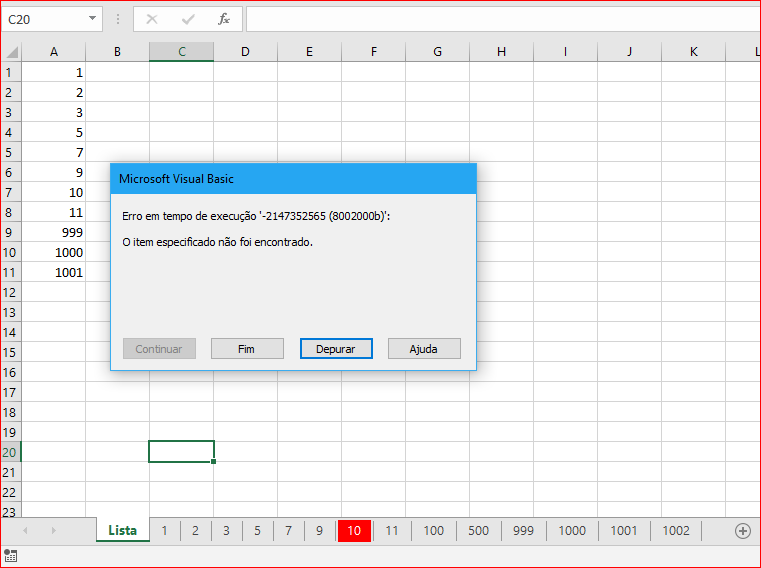

  Em 19/08/2020 às 19:09, osvaldomp disse:
Sub ExcluiPlanilhas() Dim k As Long Application.DisplayAlerts = False For k = 1 To Application.Max([A:A]) If Application.CountIf([A:A], k) = 0 Then Sheets(CStr(k)).Delete Next k End Sub
Expandir
adicionado 1 minuto depois
  Em 20/08/2020 às 11:22, Gilberto_Silva disse:
Expandir
as planilhas com digito excluiu, a partir de 2 não foram excluidos.
adicionado 12 minutos depois
Não procede a sua avaliação. O erro não tem relação com a quantidade de dígitos no nome da planilha.
Expandir
  Em 19/08/2020 às 15:28, Gilberto_Silva disse:
... (não tem na lista, ela deverá ser excluída).
O erro ocorreu porque você informou que queria excluir a planilha cujo nome não estivesse na lista, e com base na imagem que você postou, o código tentou excluir a planilha 12, que não está na lista, porém NÃO EXISTE PLANILHA COM O NOME 12 no seu arquivo.
Expandir
