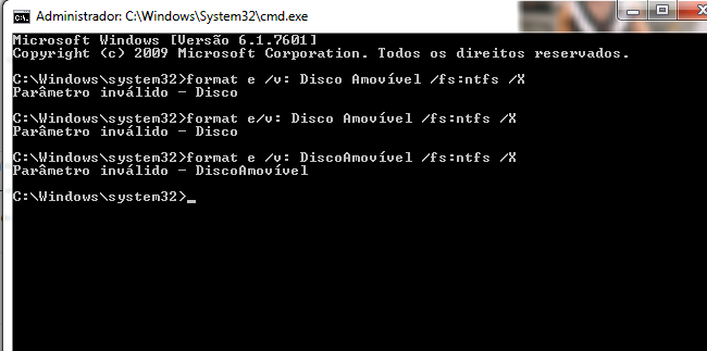

Abra o CMD ( aperte o botao Windows ( nao recordo o nome )  + R e escreva cmd )
logo vai abrir uma janela preta
DIgite
format LETRA_DA_UNIDADE /v:NOME /fs:ntfs /X
Espirita eu tenho a maquina virtual do Ubuntu mas nem sei fazer isso nele
ItamarCPS eu digitei esse comando ai apareceu:insira um disco novo na unidade G: e precione ENTER quando estiver pronto... (apertei enter)
O tipo do sistema de arquivo é RAW.
O tipo do novo sistema de arquivos é NTFS.
Verificando 15239 MB
0 por cento concluido.
faz mais de 40 minutos que está a 0%, será que digitei certo ou ele demora mesmo?o que sisgnifica o X no final do comando?é a unidade do pendrive?

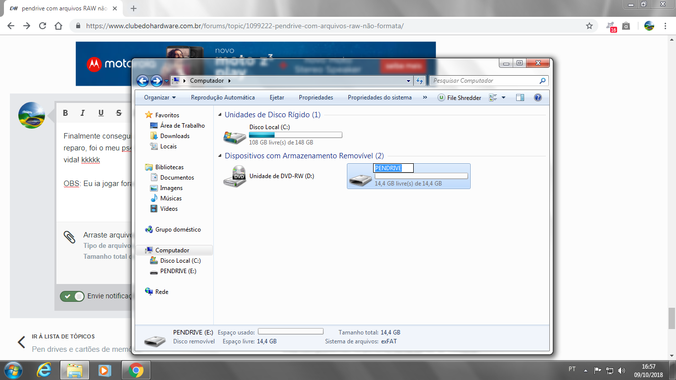

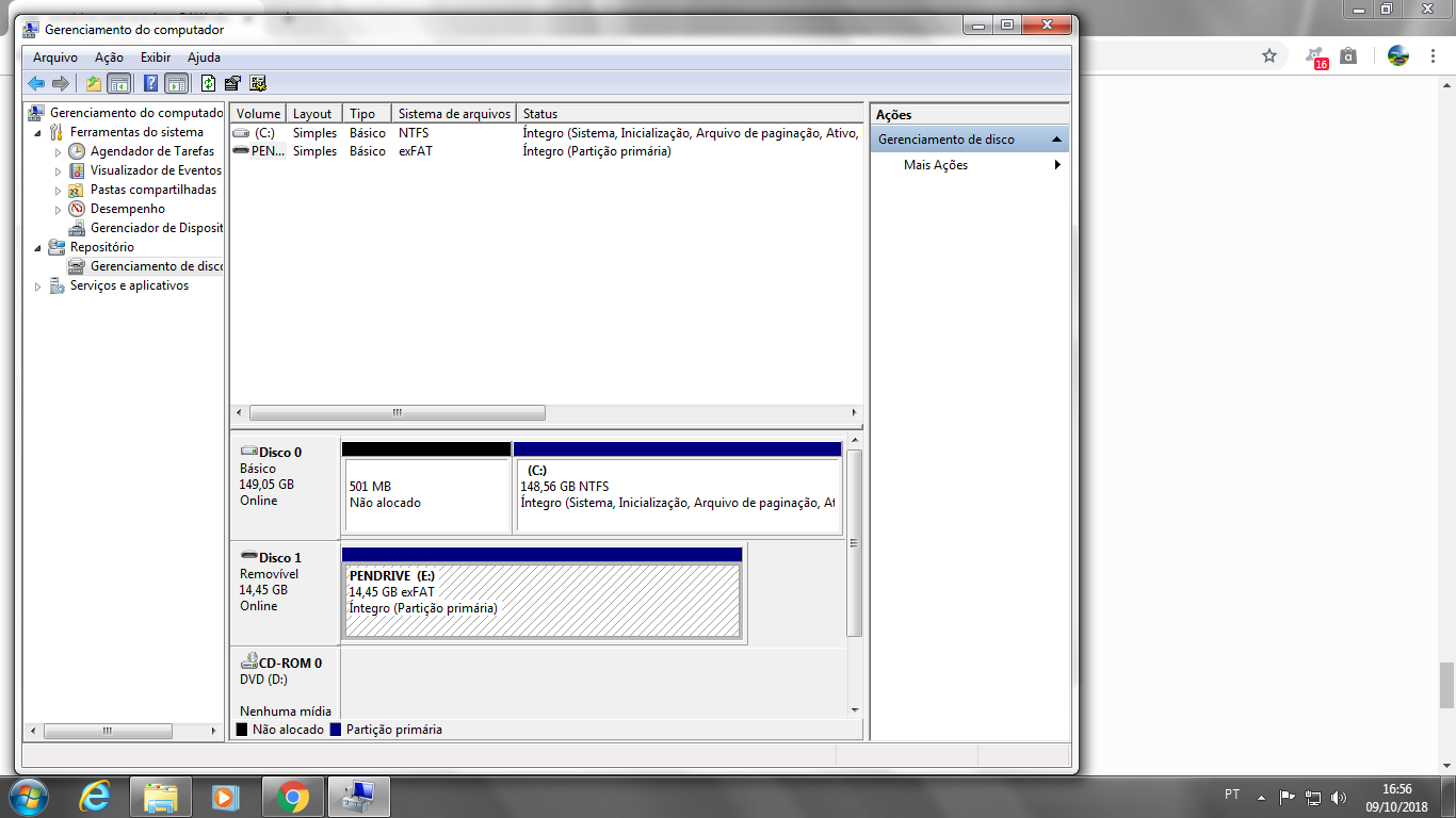

Finalmente consegui, da forma mais inusitada!!! Depois de sofrer e ter baixado todos os programas que prometem fazer esse reparo, foi o meu PS4 quem ajeitou o pendrive. Coloquei sem esperanças o Pendrive no V.G. E mandei formatar como "exFAT" e ele voltou a vida! kkkkk
OBS:Depois de formatado em "exFAT", eu Formatei novamente para "Fat32". Espero que ajude à Todos!
OBS: Eu ia jogar fora esse pendrive fora!!!Print.thumb.png.0cc2ea59f68aef385cbf06602bebc2cd.pngPrint2.thumb.png.8b3e55436480a1538c077d1d8aa6389a.png
