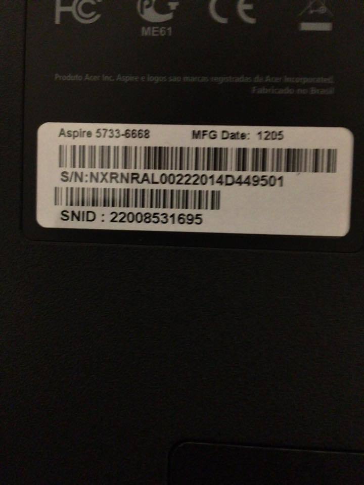

Olá galera! estou com um problema num Acer que quando liga ele fica reiniciando nao sai da tela da Acer.
Quando eu vi ele estava assim ai quando tentava entrar no setup que era F2 ele tava 2 bips ai pressionei o DELETE para ir na bios e selecionar o pendrive para formatar (Windows 7 Ultimate x64) ai fiz toda a formatacao e passou a dar 1 bip longo mas funcionou por 3 semanas e agora voltou a fazer este looping, acho que nestas circustâncias o problema seria na placa mãe e não no HD? Talvez uma atualização de Bios resolva?
Agradeço desde já.
post-684858-0-47921200-1433512596_thumb.
