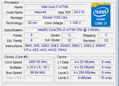

Qual tensão o CPU está utilizando em full load e qual frequência o CPU está? Se a tensão do CPU estiver no modo Auto/Adaptive/Offset ele aumenta a tensão em programas que façam uso de instruções AVX como Prime95 e alguns codificadores de vídeo.
Esses processadores acima de 1.25v somente com delid e Watercooler para manter temperatura boa.

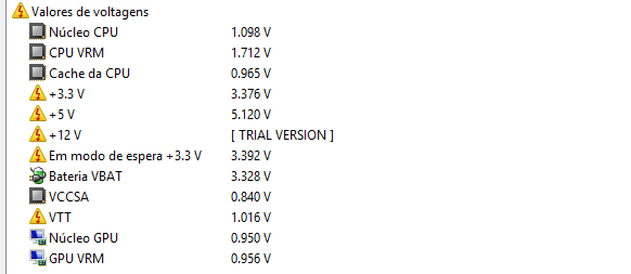

Acabei de fazer os testes e a tensão se mantém em 1.1v como podem ver nas imagens.
Poderá ser do AiSuite ou alguma configuração da motherboard ?

Se ele só bate 1.10v com 3.5-3.7ghz enquanto encoda video, isso tem cara de mal encaixe do cooler ou mal aplicação da pasta térmica para atingir temperaturas acima de 75°.
Aqui faz 65-70° em encode de video em temperatura ambiente na casa de 25-30. com 1.21v e 4.1ghz usando um Havik 140.
