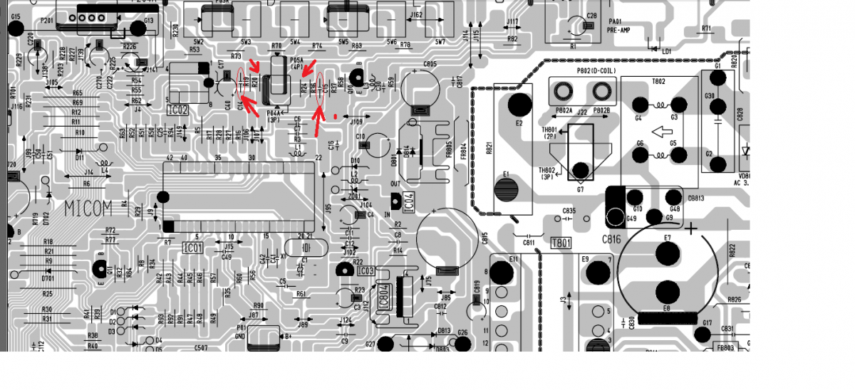

Antes de condenar a memória e o processador, e ainda na linha dos comandos do teclado frontal, Perto dos pinos 26 e 27 do Micro IC01, teste os capacitores C14 e C15 e os resistores R20 e R24.
Se um dos capacitores estiverem com fuga inibe os comandos do teclado, e os resistores R20 e R24, são os que levam os 5V para os pinos de entrada do teclado (pinos 26 e 27), se um deles estiverem aberto, o teclado fica inoperante também.
Abaixo uma parte da placa (lado dos componentes) com a posição dos componentes...
post-442138-0-54480200-1435364227_thumb.
Depois disso, só tentando com um controle remoto universal ou procurar pelo controle remoto original mesmo...

Amigo BC ao analisar os componentes percebi q o pino 26 do micro estava a trilha partida bem proximo ao pino, quase nao deu pra perceber, foi so refazer e ela voltou ao normal, essas LG nao sei todas mas as trilhas sao muito ruins. Mas uma vez valeu amigo!!!
