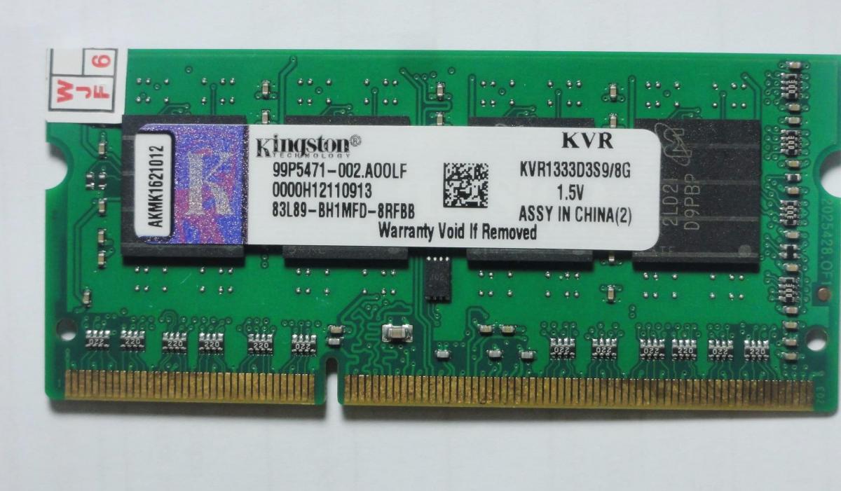

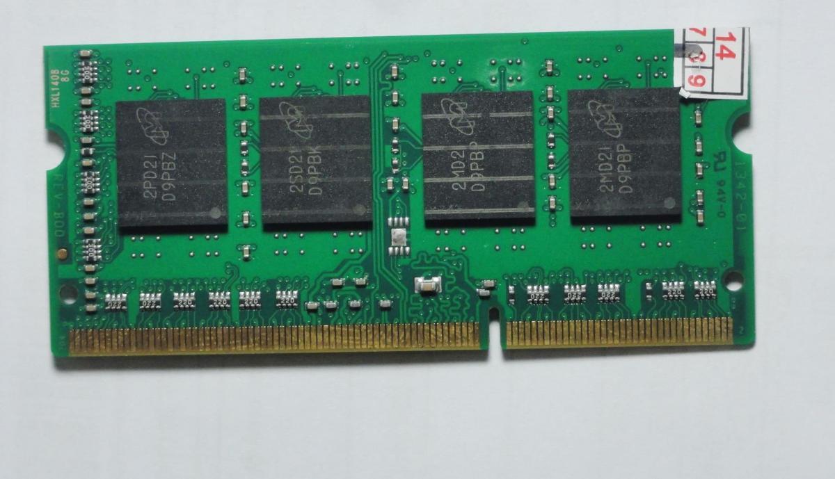

Como podem piratas fazerem memorias tão próximas das verdadeiras e talvez vendendo muito mais que elas? E como saber se ao comprar são verdadeiras ou falsas? Não falo de pendrives, que são baratinhos de ate U$ 5, mas de memorias caras beirando mais de U$ 100. Como não perder esse dinheiro? Eu tive esse problema e acabei comprando uma Kingston de 8Gb falsa, lenta e cara. Só por isso percebi que é falsa: meu note ficou ate mais lento que antes com memorias ate maiores.

Portanto alguns fabricantes em nada alteram no produto de 2ª antes de revender, isso estando em tal estágio de produção, muitas vezes sem finalizar. E nem tem medo destes concorrerem com os de 1ª linha pois acaba vendendo os dois, para clientes  diferentes e sempre havendo compradores pra tudo. Sobre os selos serem diferentes, um com copia mal feita e outro original em 3D (holográfico), este é posto justamente antes da embalagem, inclusive a gravação do nome no chip, onde isso sim não permite que atravessadores gravem esse nome, sempre inventando um ou outro como esse da tua foto e seu pseudo-selo. Ou seja, foram embalagens diferente. As montadoras recebem chips sem nome nenhum gravado, isso pra todas e depois gravam o que lhes convier. Uma ou outra fabricante exige seu nome no chip como alguns casos. E sobre a placa, praticamente nenhuma grava seu nome nela justamente por isso, do contrário se torna invendável para  os atravessadores (e a prova da originalidade), ficando somente o selo pra identificar, se original ou de 2º. Não existe combates a atravessadores no mundo pelas marcas, nem podem, e "falseiam" com denuncias no site mas nada fazem, ainda extintos páginas de verificações de tantos problemas que tiveram com os atravessadores, ensinando apenas a ver bem os selos. Mas já com produtos caros, sofisticados, tal qual super memória, ou turbo, especiais, essas tops, aí como não há atravessador de tão caras (de 300 a uns mil dólares), acabam tendo em tudo gravado a marca nelas, ate capa, fechamento, enfeites, etc.
