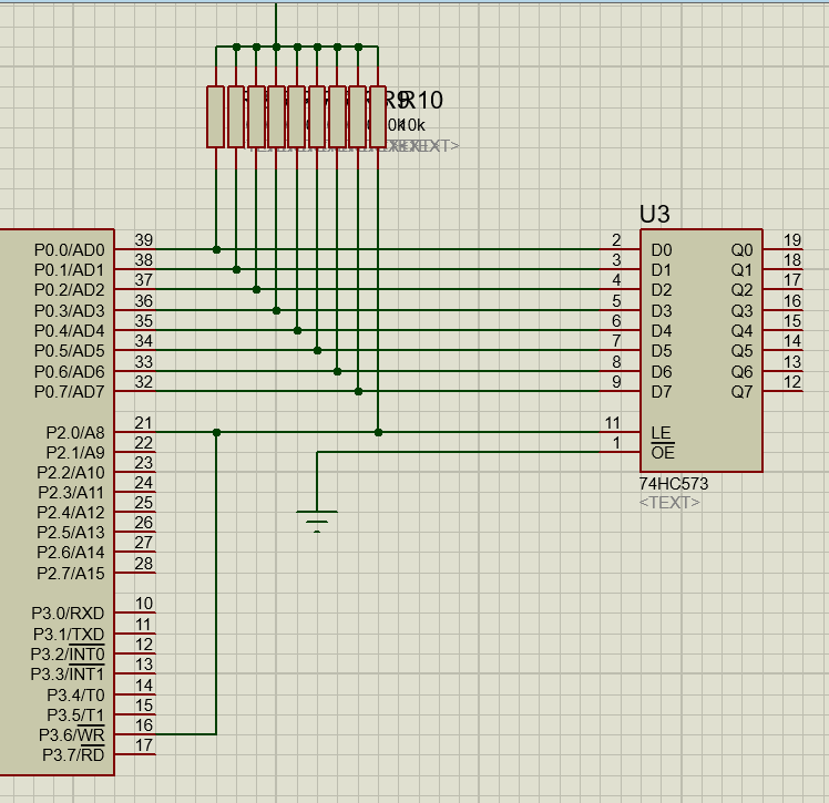

seria tipo isso sim amigo. Só que não deve ligar WR ao A8. Una-os com uma porta AND e saída desta no latch
Ops! Parece que WR é ativo em 0. Então deve usar um inversor

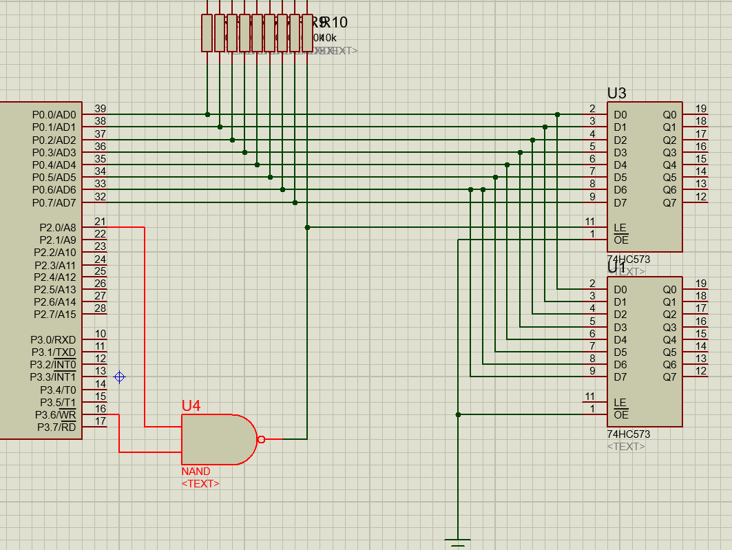

por favor peço para corrigir se há algum erro nas ligações.
1- uma dúvida para a seleção do segundo latch qual ligação é necessária o pino LE do segundo latch é ligado a onda?
2-na instrução que coloca a linha A8 em nivel alto (0100h)
como é feito a seleção do latch?
os ports p2.-p2.7 são ativados?
no esquema abaixo são 2 latch...
como faço para selecionar o segundo latch e colocar um dado em sua saida...

Vamos tentar de outra forma. 1ªmente você deve inverter o sinal wr antes de aplicar na porta AND. No caso ele passará a ser ativo em 1. reserve...
agora vamos endereçar cada latch com cada bit MSB do endereço. Imagine as portas AND com o inverso do wr e de A8 a A15 na entrada
pronto!
latch0=0b000000001xxxxxxxx
latch1=0b000000010xxxxxxxx
latch7=0b100000000xxxxxxxx
Com isso podes acionar 8 74573
