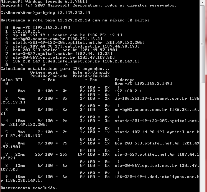

Olá pessoal, estou tendo um problema com minha internet. Uso ela apenas para jogar e a uma semana mais ou menos comecei a ter um problema com ping alto.
Ela fica com o ping normal só que do nada sobe muito e trava tudo, o jogo online, a chamada por voz via steam com os amigos, se estou carregando uma página é necessário atualizar.

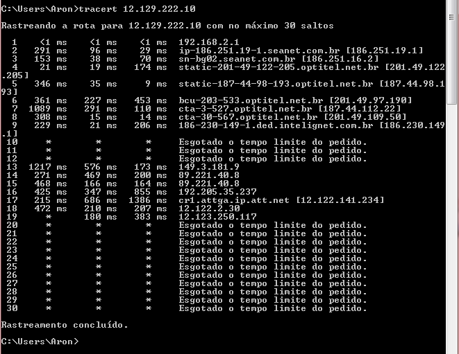

Falei com o suporte dos jogos e eles me mandaram fazer dois testes pelo cmd, o "tracert" e o "pathping". Fiz e eles falaram que o problema não é com eles, por que eu estou perdendo pacotes no segundo salto (nem sei o que é isso AIUHAIU). Liguei para o provedor da minha internet e eles falaram que o problema não é com eles, mas com o servidor que envia os dados pro exterior.
Alguém pode me ajudar a descobrir onde é a falha? Eu acredito que não seja o servidor do jogos, pois sempre que dá essa latência alta, tudo que utiliza a internet trava. Os técnicos vieram aqui falaram que o sinal está perfeito, fizeram testes de velocidade e estava tudo ok, porém dava pra se perceber que no meio do teste, quando dava essa oscilada o teste travava e logo depois voltava a medir novamente.
Um outro amigo falou para mim usar no cmd "ping -t -t www.google.com.br" e ficar vendo se esgotava o tempo limite do pedido. Notei que essas oscilações coincidem sempre que dá essa mensagem.
Vou anexar os printscreens dos 3 testes.

eles tem link da optitel que sai para fora pelo que eu entendi, tem que ver a rota internacional, pois no traceroute que eu fiz aqui eles se encontram no ptt-sp.

 as28303.sp.ix.br (187.16.217.98)  8.292 ms  7.076 ms  7.065 ms
 5  cta-3-577.optitel.net.br (187.44.112.214)  19.753 ms  16.199 ms  17.769 ms
 6  bcu-203-550.optitel.net.br (187.44.112.134)  17.197 ms  15.207 ms  14.487 ms
 7  bcu-173-562.optitel.net.br (201.55.97.99)  15.376 ms  15.475 ms  15.462 ms
Ficou faltando. rsrs.
os asteristicos são filtros, então não se pode contar eles :P
Aguardo, abraços.
O ip que eu mandei o pathping e o tracert é do servidor dos jogos da Blizzard.
