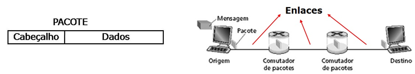

Nas redes modernas de comutação de pacotes, a máquina de origem segmenta mensagens longas de camada de aplicação (por exemplo, uma imagem ou um arquivo de música) em pacotes menores antes de enviá-los pela rede. A este processo chamamos de segmentação de mensagens. Em seguida, cada nó da rede normalmente é representado por um comutador de pacotes do tipo armazena-reenvia, ou seja, cada pacote é recebido no enlace de entrada, armazenado integralmente e, em seguida enviado através do enlace de saída.
Nesse contexto, considerando uma mensagem de 7,5 Mbits de dados que, ao ser transmitida entre os computadores de origem e destino indicados na figura a seguir, seja segmentada em pacotes de 1500 bits de comprimento (100 bits de cabeçalho e 1400 bits de dados), conforme indicado. Supondo ainda que todos os enlaces possuam taxa de transmissão de 1,5 Mbps. Desprezando-se os atrasos de propagação nos enlaces e de processamento nos comutadores, pede-se:
a) Calcular o tempo para que o primeiro pacote seja enviado pelo computador de origem e seja recebido pelo primeiro comutador de pacotes.
B) Calcular a quantidade total de pacotes necessários para transmitir a mensagem completa.
c) Calcular o tempo para que toda a mensagem seja recebida pelo computador de destino.

a) 1500 bits do pacote / 1,5 Mbps do enlace = 0,001 seg ou 1 ms (1 milissegundo);
B) 7,5 Mbits / 1500 bits = 5000 pacotes
c) 5000 pacotes x 3 ms ( 3 enlaces) = 15000 ms ou 15 segundos.
Acho que é isso.
Se cada enlace possui a velocidade de 1,5 Mbps, você calcula o tempo referente ao primeiro pacote (1500 bits) dividindo um pelo outro. Ajustando as grandezas para facilitar o cálculo, dividimos 1,5 Kbits por 1500 Kbps, que resulta em 0,001 segundo (1 milissegundo). Para calcular a quantidade de pacotes, você divide o tamanho da mensagem pelo tamanho do pacote; novamente ajustando as grandezas, temos 7500 Kbits dividido por 1,5 kbit, o que resulta em 5000 pacotes. Como temos 3 enlaces de mesma velocidade para chegar ao computador de destino, e cada enlace transfere cada pacote a 1 milissegundo, temos para 5000 pacotes um tempo de 15000 milissegundos, ou 15 segundos.
Espero ter ajudado.
