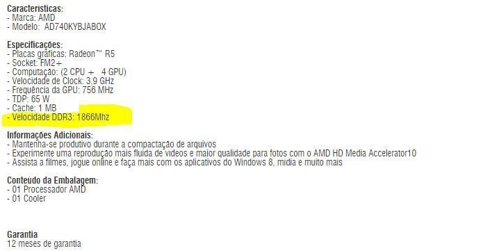

a memoria ram ddr3 precisa ter frequencia igual a exigida na caixa do processador FM2 + modelo (etc). Alguem pode me explicar
Ir à solução Resolvido por oldnoob,
Vou comprar uma placa mãe ASUS A78M-A *socket FM2+, processador ainda estou a escolher por um simples motivo, Eu li que na descrição que a memoria ram ddr3 (que ainda não comprei) precisa ter frequencia igual a exigida na caixa do processador FM2 + modelo (etc). Alguem pode me explicar isso?
Grato desde já :)
FOTO anexa de um exemplo :P
Grato desde já :)

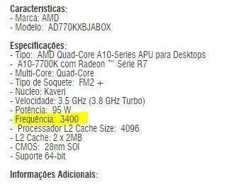

Esse print é das especificações do processador, não da RAM. Esse ai funciona a 3400mhz, mas a RAM pode (e vai) funcionar em uma frequência diferente.

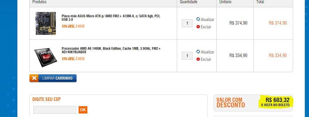

Segue, meu Upgrade previsto, faltando a memoria... Claro, aberto a sugestões ;)

@Felipe VJ,está dito que a frequencia máxima do seu processador é 1866mhz.Neste caso tente pegar a Gskill,pois a latẽncia dela é menor,por isso mais rápida.EX latencia C9 = 9-9-9-27
A Kingston HyperX é C10 latencia = 10-10-10-30 mais lenta.
Isso influencia na velocidade dos quadros,com APU(seu processador) sempre use a maior latencia e frequencia possível,conforme a norma do processador.
E seu processador só obtém o melhor rendimento com 2 pentes.Com um só ele perde quase metade do desempenho.Isso acontece só com estas APU's.
Boa sorte!
Boa sorte!
