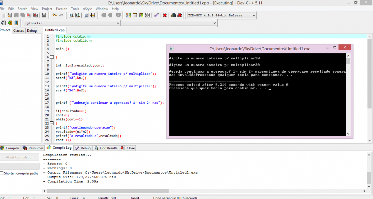

3- Escreva um algoritmo que leia dois números, multiplique-os e exiba uma mensagem
perguntando se o usuário deseja continuar, caso a resposta seja não, encerre o algoritmo.
#include <stdio.h>
#include <stdlib.h>
main ()
int n1,n2,resultado,cont;
printf("\ndigite um numero inteiro p/ multiplicar");
scanf("%d",&n1);
scanf("%d",&n2);
printf ("\ndeseja continuar a operacao? 1- sim 2- nao");
if(resultado==1)
cont=0;
while(cont==1)
printf("continuando operacao");
resultado=(n1*n2);
printf("o resultado e",resultado);
cont ++;
if(resultado==2)
printf("operacao encerrada, o resultado e %d,resultado");
else
printf("operacao invalida");
system ("pause");

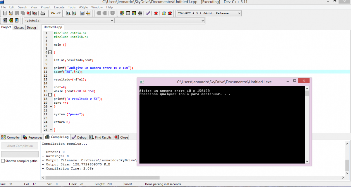

4- Desenvolva um algoritmo que calcule e mostre o quadrado dos números entre 10 e 150.
#include <stdio.h>
#include <stdlib.h>
main ()
int n1,resultado,cont;
printf("digite um numero entre 10 e 150");
scanf("%d",&n1);
resultado=(n1*n1);
cont=0;
while (cont>=10 && 150)
printf("o resultado e %d");
cont ++;
system ("pause");
return 0;
O primeiro anexo é do ex 3, e o segundo do ex4
post-784537-0-82272700-1445894236_thumb.
post-784537-0-35865500-1445894354_thumb.

Questão 4:
Está meio confusa.
O usuário que vai escolher o número ou ele vai mostrar todos os quadrados dos números entre 10 e 150?
Que 'cont' é esse? Você precisa testar a variável que acabou de ler. Coloque o cálculo dentro do while.
while (cont>=10 && 150) mude para while (cont >=10 && cont <=150)

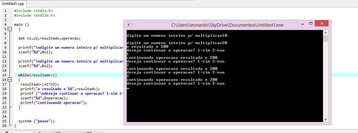

Math, fiz esse código com base nas suas instruções, mas ele ainda continua com o mesmo problema, como dito, coloquei a operação dentro do while, só não entendi qual scanf meu que faltou sobre ler a resposta.
OBS.: coloquei um 'continuando operacao' só para testar...
#include <stdio.h>
#include <stdlib.h>
main ()
int n1,n2,resultado,operacao;
scanf("%d",&n1);
scanf("%d",&n2);
while(resultado==1)
resultado=(n1*n2);
printf ("\ndeseja continuar a operacao? 1-sim 2-nao\n");
scanf("%d",&operacao);
system ("pause");

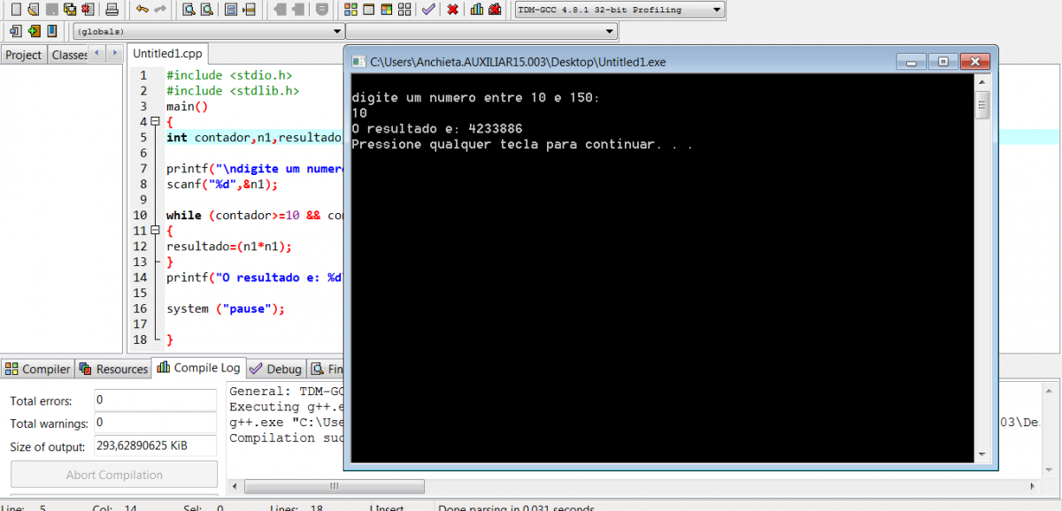

a 4 ficou assim, mas ainda o erro persistiu
#include <stdio.h>
#include <stdlib.h>
main ()
printf("\ndigite um numero entre 10 e 150\n");
scanf("%d",&n1);
while(cont>=10 && cont<=150)
resultado=(n1*n1);
system ("pause");
return 0;

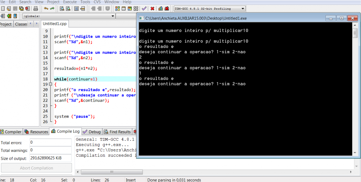

Eu fiz do jeito que você indicou nos outros posts, mas tudo bem q__q
Só aconteceu um problema, ele não está mostrando o resultado da minha conta.
E quando é digitado o 2 (no caso seria não, para parar a conta) ele continua.
SEGUE UM PRINT EM ANEXO.
Meu código:
1.  #include <stdio.h>
2.  #include <stdlib.h>
3.
4.  main ()
5.    {
6.
7.    int n1,n2,resultado,continuar;
8.
9.    printf("\ndigite um numero inteiro p/ multiplicar");
10.    scanf("%d",&n1);
11.
12.    printf("\ndigite um numero inteiro p/ multiplicar");
13.    scanf("%d",&n2);
14.
15.    while(continuar=1)
16.    {
17.     resultado=(n1*n2);
18.     printf("o resultado e",resultado);
19.     printf ("\ndeseja continuar a operacao? 1-sim 2-nao\n");
20.     scanf("%d",&continuar);
21.    }
22.
23.    system ("pause");
24.  }
DETALHE: ELE SÓ FUNCINOU COM O “=” , QUANDO EU FUI TENTAR COLOCAR CONTINUAR==1 O WHILE NÃO APARECEU, ISSO EU NÃO ENTENDI, EM LINGUACEM C NÃO SERIAM “==” PARA REPRESENTAR SINAL DE IGUALDADE??
post-784537-0-93968900-1445960281_thumb.
@zennom
comparação se usa ==. O sinal de igual simples (=) é pra atribuir valor.
while(continuar==1)

olá!
AGORA DEU CERTO,
MAS QUANDO EU DIGITO DOIS ELE AINDA CONTINUA A OPERAÇÃO.
FIZ O QUE VOCÊ DISSE, MAS NESSE CASO:
Você precisa inicializar a variável 'continuar' em 1 antes de entrar no while. Senão não entrar.
no caso seria assim:
cont==1
 while(resultado=1)
tentei essa forma mas não consegui. Mesmo assim já me ajudou muito no exercício 3.
Tenho certeza que o 4 conseguirei fazer depois da sua explicação. MUITO OBRIGADA (:

Sim, porque você perguntou antes de fechar o while:
printf ("\ndeseja continuar a operacao? 1-sim 2-nao\n");scanf("%d",&continuar);
Então quando terminar as instruções dentro do while, a instrução retorna lá pra cima pra verificar se a variável 'continuar' ainda vale 1. Se ainda valer, ela repete todo o processo dentro do while. Senão ela sai do while e finaliza.
em um dos posts você tinha dito para acrescentar while(continuar=1) não para declará-lo como uma variável.
No código, o igual(comparação) é definido como ==, e a atribuição de valores (guardar um valor) é usado o =.
O while vai comparar uma variável com um valor. Então não pode ser =.
Tem que ser um booleano(verdadeiro/falso) ou sinais de comparação (==, <=, >=, !=, etc).
mas o código funcionou perfeitamente,

Tentei fazer a 4, acho que a estrutura está correta, mas ele não está calculando corretamente
dê uma olhada, anexei o erro que está causando:
#include <stdio.h>#include <stdlib.h>main(){int contador,n1,resultado; printf("\ndigite um numero entre 10 e 150:\n");scanf("%d",&n1); while (contador>=10 && contador<=150){resultado=(n1*n1);}printf("O resultado e: %d\n",resultado); system ("pause"); }
post-784537-0-73241600-1446122085_thumb.
nem iniciei nisso ainda
mas alem do que o vango falou
repare que while somente vai fazer loop se o valor de contador for MAIOR ou IGUAL a 10 E MENOR ou IGUAL a 150
mas você não coloca um valor inicial nem mesmo um valor de incremento
imagina se o valor de contador for 0, nem vai fazer loop porque não vai estar na meta
esse loop que você quer seria o mesmo que
For (contador=10;contador<=150;contador++){resultado=(n1*n1);}
no for o contador foi iniciado em 10
no while eu suponho que você tenha que dispor de um valor inicial antes para entrar em loop
alem disso você tem que incrementar o contador senão o while encontrando sempre 10 vai entrar em loop infinito ou até dar estouro
contador=10 while (contador>=10 && contador<=150) {   resultado=(n1*n1);   contador++; //  ou contador+=1 ou contador=contador +1  }
bem a logica no vb é essa, mas ainda estou perdido no C ou C++ ainda não encontrei uma diferença para me apoiar
