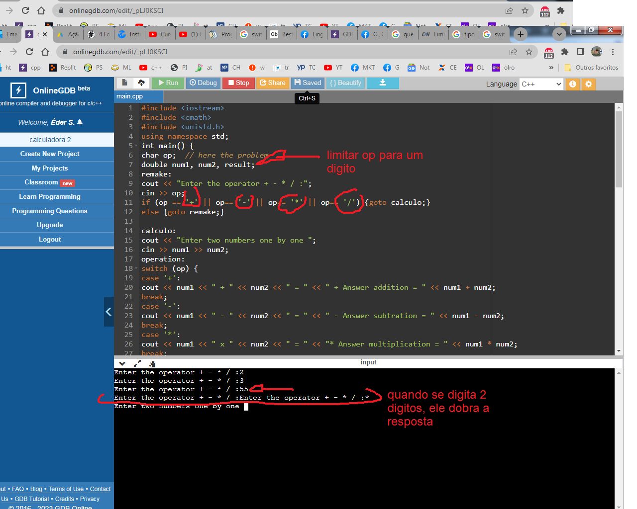

Pessoal, vou reviver o post, pois estou com problema de limitação de capitação de caracteres, estou fazendo uma calculadora, e só quero que seja captado um carácter em OP , quando o usuário digita mais de um, ele entra em loop, se digitar 5 carácter, ele imprime 5x a frase.
Temos duas possibilidades, ou limitar a quantidade de carácter, ou arrumar um modo de limpar o buffer da memória, ambos não sei fazer, o código é esse na integra.
utilizei  a IDE online aqui https://www.onlinegdb.com/edit/_pLJ0KSCI

  Em 24/08/2023 às 14:20, ederangelo21 disse:
Expandir
"captação"
Não faça isso. Crie um novo tópico. Tem mais chance de ajudar a outros ao fazer isso.
Expandir
O modo simples de fazer isso no Linux é usar raw io ou no Windows desligar line input e echo. E ler as teclas direto.
