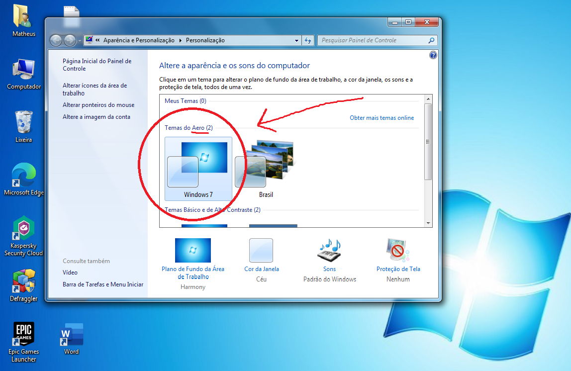

Problema resolvido, procurei em uns fóruns na gringa e disseram para testar com a aparência do Windows. Conclusão, fui trocando a aparência desde a mais básica até o Aero e eis que no Aero sumiu o problema. Estranho não, eu achando que seria algo tão complexo kkkk

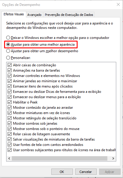

Sei que o tópico está parado há 2 anos, mas fiz o que disseram acima e funcionou certinho e vim passar como eu fiz.
Apertei Windows + Pause Break e apertei em ''Configurações Avançadas do Sistema''
Depois disso fui em ''Configurações'' na aba de Desempenho
Selecionei a opção ''Ajustar para obter uma melhor aparência''
E após isso, reiniciei meu computador, após a reinicialização do sistema, percebi a mudança em tudo, seja em vídeos, jogos, sites que se mexem direto. Espero que todos consigam arrumar desse jeito, pra mim funcionou!

@182Duh Criei uma conta no site só pra vir te agradecer. Kkkk Eu estava com o mesmo problema e vi sua dica dizendo que tinha resolvido. Fiz o mesmo e funcionou. Kkkk Eu tava ficando até triste com esse problema, porque eu não via ninguém falando sobre isso, e não achava nenhuma solução. Obrigado, mano.
Pra quem quiser o passo a passo:
- Vai na área de trabalho e clica com o botão direito do mouse.
- Clica em "Personalizar"
- Escolha algum tema Aero (esse que selecionei na imagem)
P R O N T O  😉
