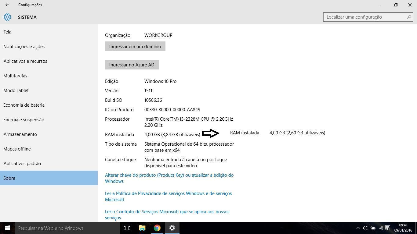

Boa noite, atualmente eu to com 4 gb de memória e 3,84 utilizável, pensei em aumentar 2 gb, já que tinha um slot livre não vi problema nenhum.
Depois que eu botei e fui ver se estava tudo certinho, percebi que ao invés de ficar 6 gb, a memória utilizável caiu para 2,60 gb.
Me recomendaram tirar ela, mas mesmo assim continua 2,60 gb sem ela! O que fazer? Já tentei MSCONFIG.
OBS: Aguenta 8 GB

@Guilherme Engel Amigo, fiz sem e com a memória e continua a mesma coisa, mudou nadinha!
