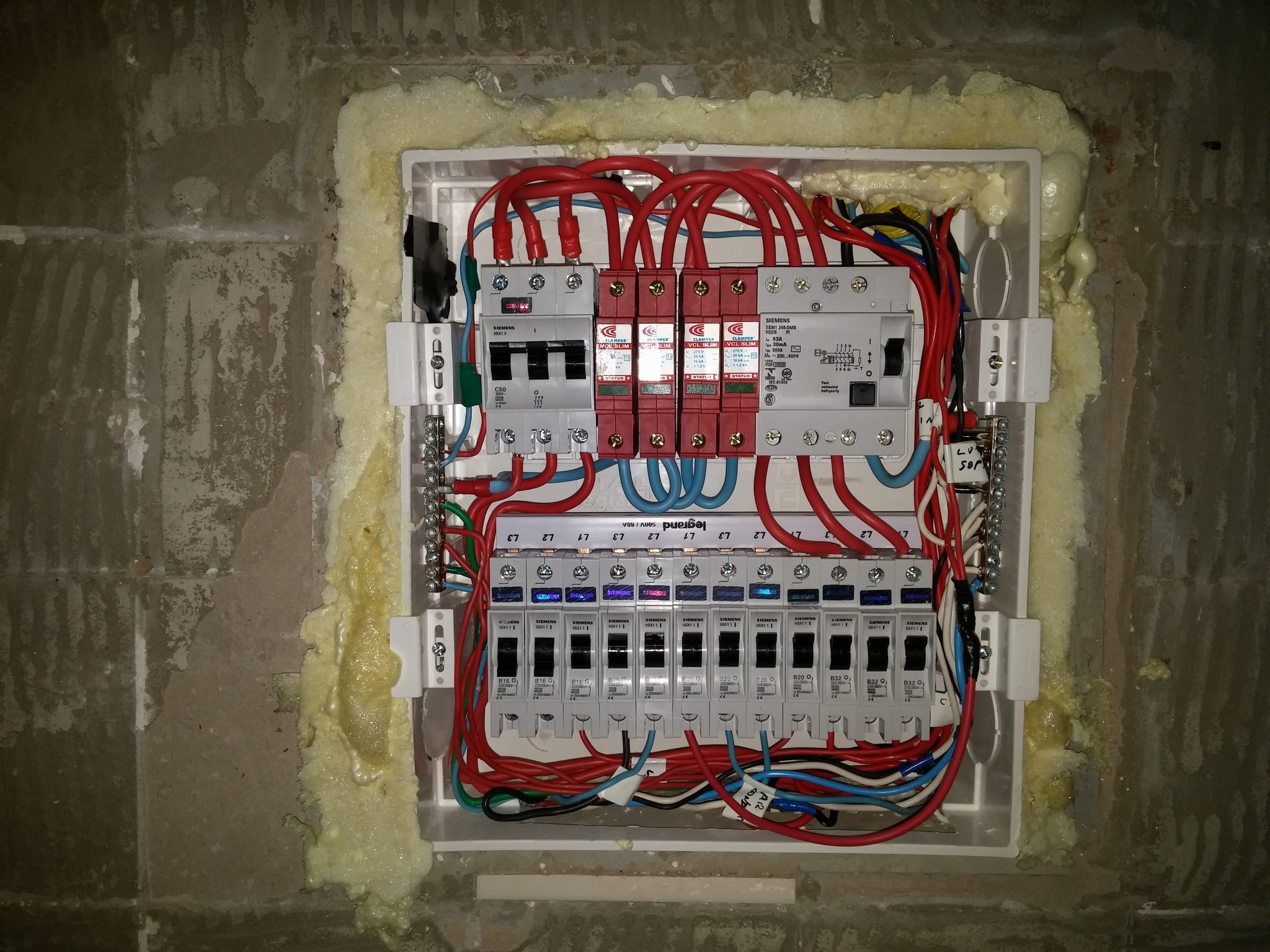

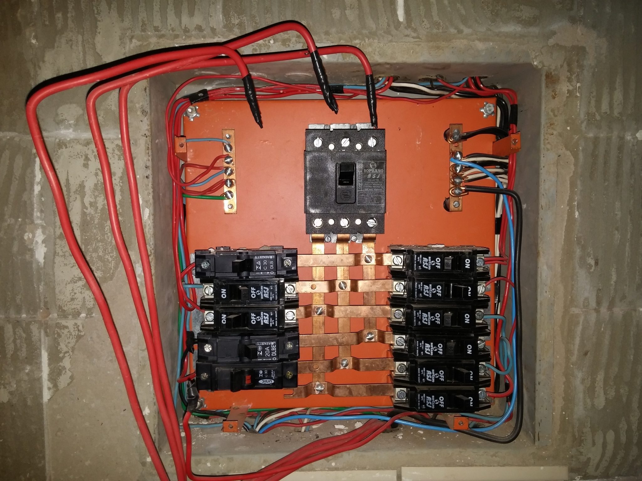

Caro @Sonny_ , aqui em casa aproveitei a quebradeira da cozinha e também modernizei o QDC.
Abaixo o antes e o depois.
20160123_091747.thumb.jpg.62962c36a6b86a20160124_194605.thumb.jpg.e0f79a735140a2
Mas o que ocorre é o seguinte:
Possuo três chuveiros, todos eletrônicos, e após a troca dos disjuntores do padrão NEMA para a IEC/DIN, todos eles zumbem.
Creio que seja da construção diferente dos disjuntores (solenóide nos DIN), e do dimmer utilizado nesses chuveiros.
Desencana. Como não estão caindo é porque a corrente está dentro do tolerado por eles.
P.S. Ainda não está totalmente finalizado, mas necessitava de energia no apartamento...
