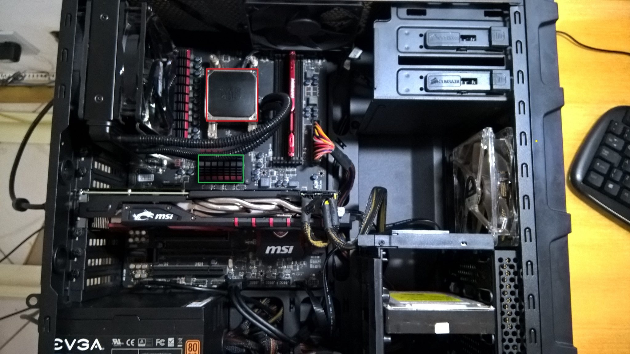

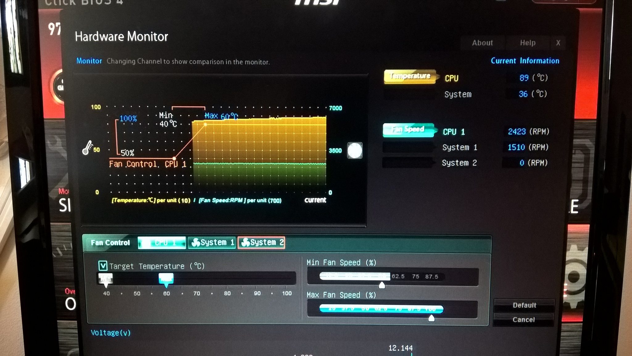

A que tudo indica o problema está no sensor de Temperatura do Processador, mas eu não sei ao certo, por isso vim aqui. Simplesmente logo a ligar o computador, o mesmo apresenta um alto barulho vindo dos coolers. Assim que entro na BIOS, vejo que a temperatura esta a 81º C, sendo que mal liguei o computador. Abri o computador para poder analisar a situação. Logo de cara percebi que a temperatura do Processador não podia estar alta, já que a sensação termina quando aproximada a mão , não passava dos 40º C .
Tem uma foto anexada ao POST, onde eu destaquei algumas coisas e uma foto do Meu PC.  Na Onde está destacado em Vermelho, quando colocado a Mão ele sempre parece morno. Mas não quente. Já no onde está em Verde, lá SEMPRE esta muito quente. Não sei se é normal.
As mangueiras e o Radiador ficam frescos, nem morno fica. Não da pra sentir o calor. Só de vez em quando na mangueira do WC.
Entretanto, algumas vezes, logo após eu desligar o computador e liga-lo novamente, ele aparece na BIOS com 21º C. (Porém, recentemente isso não tem acontecido mais)
Como a temperatura nas BIOS apresenta ser maior que 70º (Apesar de no Termostato, não apresentar tais valores) o computador é desligado, assim, inviabilizando o uso do mesmo.

O que está destacado em verde é o chipset! Em vermelho é a bomba d'agua do water-cooler.
Seu gabinete está bem ventilado!

Nao consigo identificar bem na foto o radiador, mas você está usando duas ventoinhas estandoo radiador no meio delas? Se sim, tudo ok, do contrário, se tiver apenas 1, instale mais outra para refrigerar melhor.
.  Sim, são duas ventoinhas. Push and Pull.

Pode ser também o water-cooler, talvez a bomba não esteja funcionando. Mas ai é fácil de ver na bios, o conector cpu-fan tem que indicar os rpm, pois a bomba é conectada nele.
Mas baseado no dissipador do chipset a qual relata estar quente, deve ser sim problema na placa-mãe.
